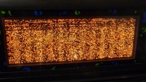

Je viens de récupérer un Batman forever qui ne fonctionnait pas. Après les vérifications classiques, il démarre, les parties se lancent normalement, par contre j'ai un petit soucis sur l'afficheur (cf. photo).
J'ai vérifié les tensions et j'ai 4.87 au lieu de 5 V.
J'ai effectué les modifications préconisées dans le bulletin n° 106 par SEGA, mais rien de nouveau.
J'ai changé les nappes, rien non plus.
j'ai vérifié ma carte alim et j'ai effectivement la même tensions 4.87
Le pont de diode DB1 a été vérifié et semble correct.
je sèche un peu.
si vous aviez des pistes pour m'éclairer dans mes investigations.
D'avance merci.
Effectivement, quelques pbs au niveau de la photo. Je transmets cela ce soir. Desole, mais suis nouveau sur le site. On dirait un ciel avec des étoiles également reparties sur tt le dot. Le contrôleur du display fait un peu de bruit.
D'avance merci pour votre aide

Ton soucis j'aurais dit un soucis de nappe entre la cpu et l'afficheur
un peu le problème que j'ai sur le judge, il va falloir que je prennes le temps de le passer en mode test
J'ai interchange les nappes avec celles de mon tftc et cela n'y a rien change. le dot réagit aux évolutions de la partie, il s'eteint et se rallume, mais c'est tout.
Si j'avais vraiment un pb sur le 5 v, je pense que je n'aurais rien a l'affichage ?

j'ai le même soucis que toi sur un judge dredd sauf que moi j'ai des lignes verticales et non du brouillard ;)

Il se peut que la carte afficheur soit en défaut, et non l'afficheur lui même
C'est bien brouillé en tous cas
Je ne sais que te dire pas facile du tout
Regarde tout ce même la connectique arrivant à l'afficheur ainsi que la carte qui le contrôle au dot
