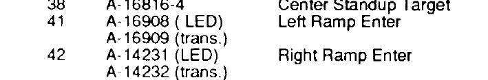

Ce sont des optos
1e 1d sont les monte des optos tout comme 2c 2B
Il faudrait voir si cela est détecté quand cela passe très vite
Car un opto fatigué à un temps de réponse très long ( je dis cela car si on met le doigt devant cela marchera mais si on agite vite .... cela va pas toujours lire)
