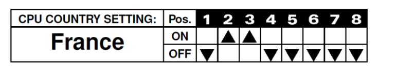

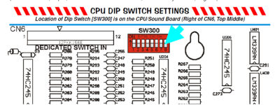

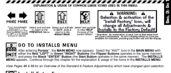

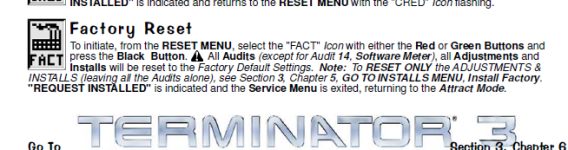

Je ne trouve pas dans le menu, comment passer en français, pour les tests, et pour le jeu.
Faut il changer un eprom ?
Je sais pas si c'est lié, mais à chaque fois que je mets plusieurs crédits, il retombe à zéro à chaque allumage.
