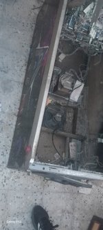

J'ai un souci sur mon Stargate de chez Gottlieb que je suis entrain de restaurer. Pour l'historique avant que je le recupère il etait resté plusieurs années mal stockés dans un garage à la poussière et la vitre du fronton enlevé.
Mon problème c'est que le son ne fonctionne pas. Par moment le son apparaît sa dure 3min et puis il ce recoupe pendant plusieurs jours. Par moment quand le son est présent il peut être très aigu.
Les cartes ont entièrements été nettoyées et a vue d'œil je ne vois rien d'alarmant sur les composants, soudures au autres.
Le HP du fond de caisse est neuf
Le HP le plus gros du panel du fronton est neuf aussi.
Auriez vous une idée ?
