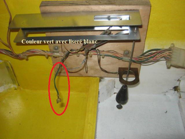

Après la rénovation esthétique, je m'attaque à la partie électronique et là début des soucis:
1° Bobine du bumper gauche reste collée.
2° Pas de son
3° Un fil qui se promène au niveau du rail de la bille de tilt : mais où va ce fil (voir photo)
[Titre modifié pour plus explicite que juste le nom du jeu - Pensez également à ouvrir un sujet par problème, afin d'éviter les éventuelles confusions dans les réponses vivi]
Si je ne m'abuse au contact de Slam Tilt et aussi Roll Tilt qui sont en séries
J'ai reconnecté le fil au niveau des contacts du rail et cela est OK .
