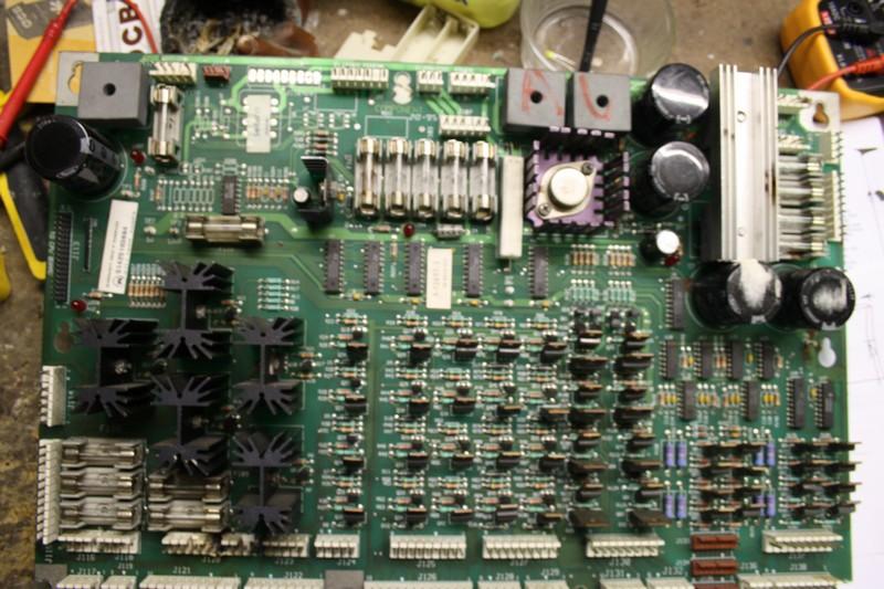

je post pour mon voisin ,qui va bientot rejoindre la communaute FF
en attendant ,je vous pose le probleme rencontrer sur son no fear
en effet tous fonctionne sauf les lampes flash et aucune panne n'est signaler en test
en test lampes flash aussi pas d'anomalie
il manque une tension , 20 volts ,fusibles F111
75 volts sur la j107 au lieu de 50 volts
je vous post les photos de la carte avec les bidouilles
anomalie ,pont diodes ou condensateur ?
merci de votre aide
je vous rappelle que les fusibles sont bons
merci de votre aide
david si c'est les pontS diodes en as tu?

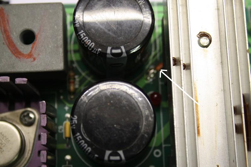

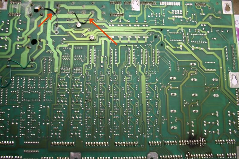

Le tas de fils, simple, déjà bricolée la carte
La personne avant à du essayer mais à du faire dégager pas mal de rivets de métallisation
Soit la driver là est à refaire, et y compris les connecteurs J121 et J120 qui sont bien cramés
A remplacer les deux ponts sous le dissipateur, puis les deux condensateurs, et bien refaire les pistes
Il y a du travail là

Pont à diode 35 amp à fil, à souder
Condensateur 22.000 µF, Snap inn
Pour les ponts prend en trois
Les deux sous le dissipateur et au dessus du régulateur ....
Connecteur 11 voies, molex, 0.156 pouce, mâles (GI) et deux
Le femelle avec et des cosses Trifurcon 0.156 pouce
