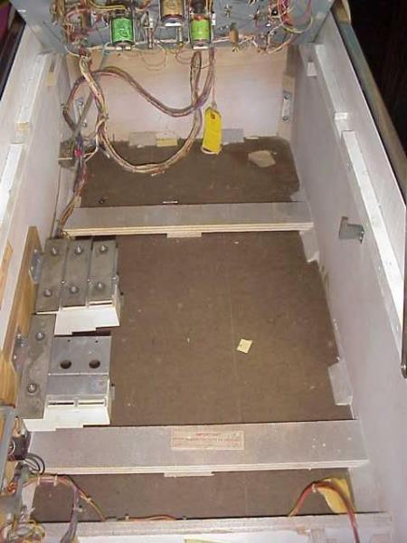

es tu sur que la bobine est bien presente car moi j'ai deja eu des flip ou l exploitant avais retirer la bobine
je pense caisse a droite sans etre sur
En bas a droite dans la caisse.

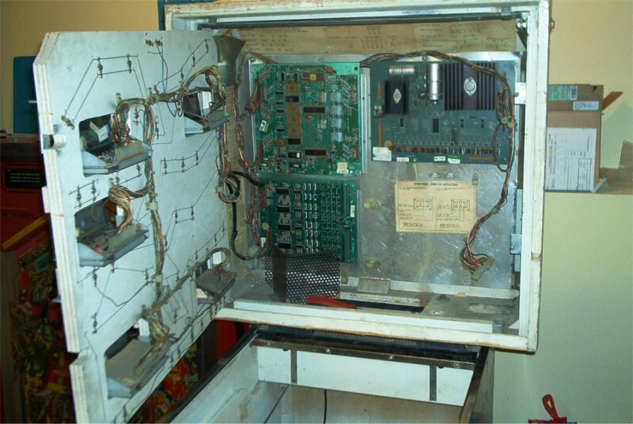

C'est peut être un réglage qui est désactivé? il n'y a plus le knocker? un fil dessouder/coupé ? la commande de la bobine qui est naze?

Je viens de le lire
Bobine Knoker --> AR 26-1200
Dans le test bobine numéro 2
Broche 4 de J3 de la carte driver
Fil 83 --> Soit couleur NOIRE / pointillés Jaune

je n ai aucun manuel
en attenden un je voulai juste
avoir un visuel de l endroi ou elle se trouve
pour voir si defaud contact
