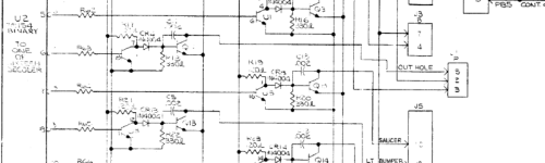

Pas une bonne idée de test, car suivant le jeu des fois les transistors associés sont différents
Teste donc :
On ne le voit pas mais c'est Q4
