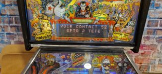

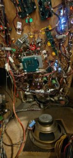

J’ai essayé de comprendre l’origine de la panne et de chercher une solution, mais je ne suis pas certain d’avoir identifié le composant responsable. J’aimerais donc avoir votre avis.
Il s’agit d’un Bally Party Zone.
Symptômes :
  • Impossible de sélectionner la musique avec le flip gauche ou droit.
  • Impossible de choisir les initiales lors de l’enregistrement d’un high score.
  • Impossible de modifier les trois lettres au-dessus des bumpers pour le multiplicateur.
  • La tête du DJ ne tourne plus.
Mon hypothèse :

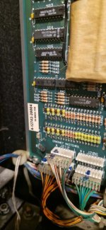

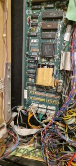

Sur la carte CPU A-12742, est-il possible que le problème vienne du ULN2803A situé en U20 ?
Vu les différents symptômes, je me demande si plusieurs fonctions pourraient être liées à ce circuit. Le ULN2803A est un réseau de huit transistors Darlington utilisé pour piloter plusieurs circuits, ce qui pourrait expliquer une panne touchant plusieurs commandes à la fois.
Si cette piste est plausible, est-il possible de tester le ULN2803A directement sur la carte, sans le dessouder ? Si oui, quelle serait la meilleure méthode de test au multimètre ?
Merci d’avance pour vos réponses et votre aide !b31a8c06-7e60-427f-bd5e-8625656f35a1.jpg74c4d9de-5f25-491f-8051-147ce5674f19.jpg

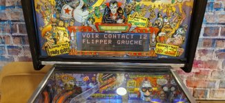

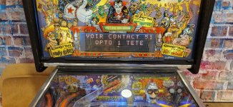

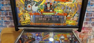

Cela n'est pas la cause

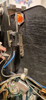

Tu aurais 8 contacts en défaut
POur les batteurs comme tu n'as pas de Fliptronic (hormis si cela était un proto rare) , la détection se fait sur la driver, grâce aux optos+
Cela transite après avec le connecteur CPu - Driver
Ceci est a vérifier avant tout
Commence par inverser le connecteur de sens

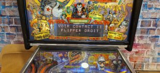

Lance aussi les tests contacts, et vérifie les TOUS
Apporte nous la liste des contacts qui ne marcheraient pas

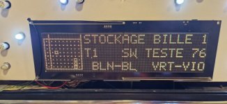

Voici le test

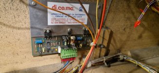

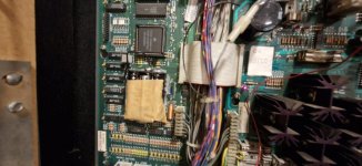

C'est pas d'origine la carte dans la caisse à gauche là, Di Co Ma ....
Mais pas du tout

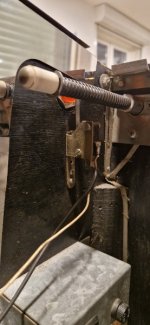

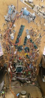

Ici ton flipper doit être géré par le relais de la driver et des contacts de puissances caisse et des EOS de puissance
Faudra refaire cela à l'origine pour commencer, et ce avant tout
Schéma typique
Et le type de batteurs que tu dois avoir
