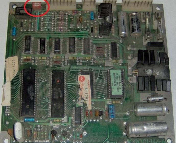

sur ta carte son tu as 2 dip switch qui te donne
la fonction parole et son ou que le son regarde leur position
sinon hesite a remettre des support neuf sur la carte speech

Bonsoir,
Merci pour votre réponse
La position des Switch ne change rien pour la voix . Sur le 1 il passe d'un son correct en son 8bits
L'interrupteur 2 n'a pas d'effet
Les supports des mémoires sont neuf
Je penses donc une mémoire hs
