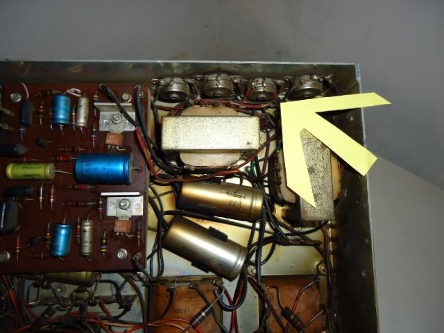

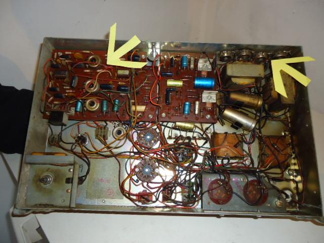

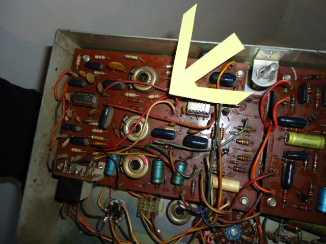

pour mon réglage, est-ce que quelqu'un cet à quoi servent les 3 potars sur la carte
et les 4 autres sur le coté du caisson, voir photos.
je voudrais pas dérègler quelque chose.
merci pour vos réponses.
Ne touches surtout pas les 4 potars à côté des transfos. Ce sont des réglages des bias des transistors de sortie.
Pour les 3 autres: il y a R19 c'est le controle de gain pour l'AVC (controle automatique du gain), et les deux R12 sont pour ajuster le nivreau sur les deux entrées (droite et gauche).
Quelque part, il y a aussi un potar R30 pour le réglage de balance.

Je te conseille d'enlever la petite boite noire, il fonctionnera mieux sans.
Comme Monsieur g80pantera, ne toucher qu'aux trois potentiomètres de la face avant, pour commencer.
Mettre la balance au milieu, puis ajuster les deux autres pour obtenir le même niveau sonore sur les deux côtés.
