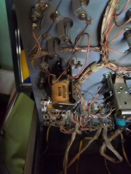

Bonjour David;voic la photo de la bobine qui reste alimentée.Merci pour ta réponse.cordialement;

Bobine en question, déjà fausse
Il faut une A 16570 en lieu et place
Soit déjà bobine à remplacer et aussi son fourreau
Si elle reste active, carte driver en défaut ou petit souci de masse
Mais le transistor Q60, un 2N 6043 sera avec de fortes chances à remplacer
Voilà déjà cela à faire sans attendre

Bonsoir;effectivement le transistor 2N 6043 est mort.je vais commander la bobine,le fourreau de 44(je l'ai démonté pour controler),ainsi que le transistor.
La bobine surtout
Elle n'est pas conforme du tout
Celle en place est trop puissante et fera griller le transistor avec des chances ....
Prend bien la bobine A 16570
