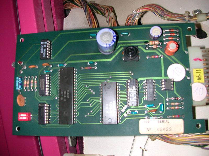

j'ai aucun son qui sort de mes haut-parleur
haut-parleur (bon) tester
Image non conforme. Voir comment télécharger une image au forum
quand appuis sur le bouton rien
diode tester (bon)
zener changer (bon)
u5 changer (bon)
u7 changer(bon)

Car cela peut être le RIOT 6530 ou le processeur

bon il y a du mieux sur ma carte son
j’attends du son mes faible
quelle un a une idée
merci
Faiblement ?
DAC 1408 ou défaut de -12 V
Regarde en ce sens
Sinon le LM380 est bon ?
Tu sais en sortie il n'y a que cela
Le DAC, l'ampli et une résistance ou deux
Je ne vois pas ce qui ferait le sook
La résistance ? tu vois celle qui remplace l'ajustable qui existait avant
Il n'y a pas de question con.
Je pensais la poser, mais tu m'as pris de court.
Les micro-switch sur on, le potar pas à 0 et pas HS, et le son à 100% dans le programme.
Personnellement, j'ai cherché pourquoi mon afficheur à DEL ne fonctionnait pas, alors que je n'avais pas l'EPROM du jeu dessus. débil
Bien
As tout hasard quelle impédance fait le HP ?
Mais je vois un truc curieux
Sous le condensateur de 470 µF j'ai l'impression de voir de l'acide qui en a coulé
Change le pour voir
Soit le condensateur à bel est bien fuit
Remplace le alors
