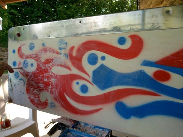

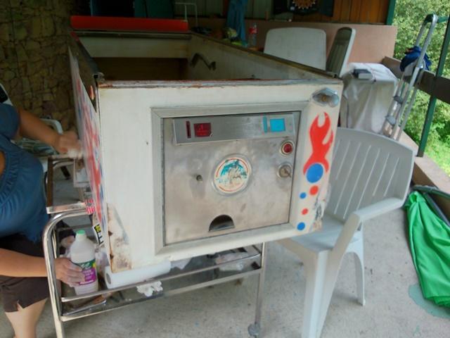

a une dernière question comment enlever une couche de peinture "facilement" que des barbares ont gentiment appliquer par dessus le décor de la caisse, la miss s'en occupe mais grosse galère donc si vous avez des retours d’expérience, je suis preneur, une tite photo du massacre et de la chance de retrouver le décor dessous
bonne soirée à tous et à bientôt
ben
J'ai lu sur un post que certains utilisaient de l'antigrafitti - mais je n'ai jamais essayé.
A croiser avec d'autres avis.
Pour la peinture, tu peux essayer le toluène.
Mais fais un essai à un endroit qui se voit pas pour être sûr que ça emmène pas toutes les couches de peinture.

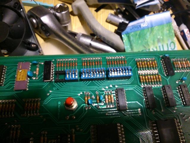

Bon pour les dip Switchs je viens d'en commander, donc ce sera réglé ;) car tu vas les changer

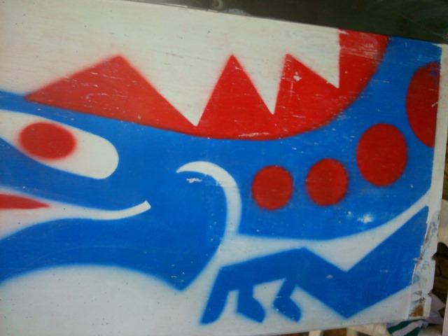

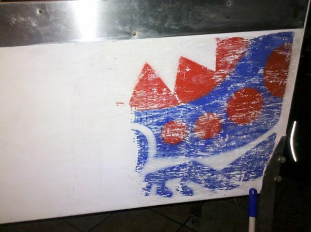

sinon pour la caisse, j'ai fait un essai à l'alcool a bruler, et en y allant doucement j'arrive a virer cette immonde peinture blanche et a faire revivre le dragon dessous :)
merci à tous et @ +
Bonjour à tous, toujours sur "mon" dragon, alors la commande Rp, nickel tout bien reçu et vite ça fait plaisir vivi , le nettoyage de la caisse, j'avais une bouteille d'alcool à bruler et une bonne dose d'huile de coude de côté, et voilà le résultat "avant pendant après"
donc la caisse, c'est fait,
