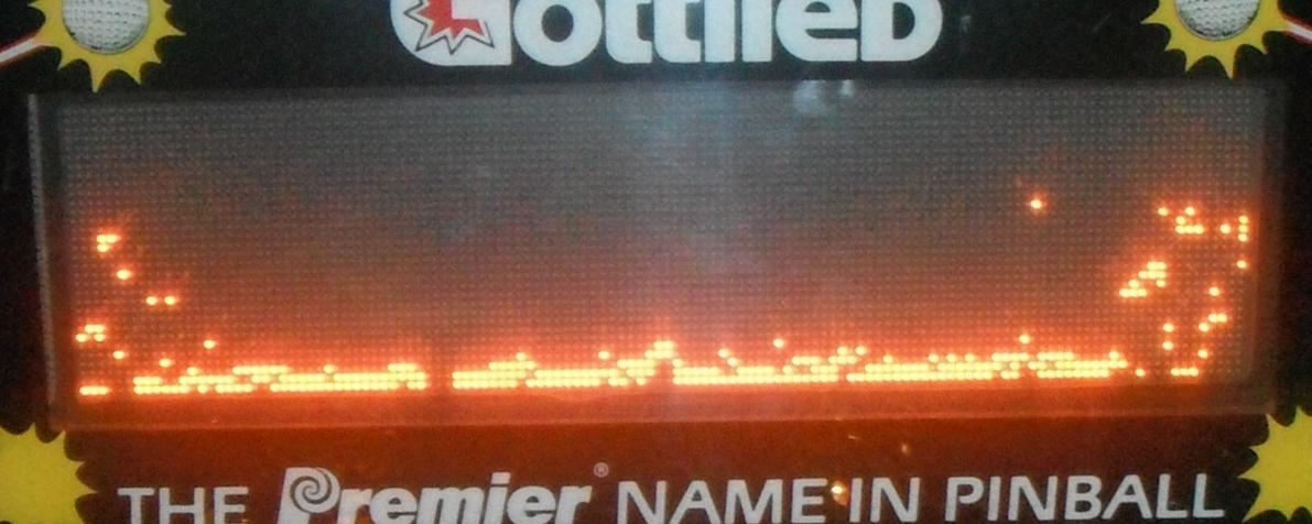

J'ai réussi a redemarrer le flipper mais le DOT affiche des trucs bizarres, comme de la "neige" sur la partie basse de l'ecran.(pour le remettre en route j'ai deconnecté la driver MA1358 car quand je la connectai elle faisait sauter le fusible F3 a droite de la porte)
Voici la photo de l'ecran
Je pense commencer par resoudre le probleme de l'ecran en premier pour voir ce que le flipper affiche comme defaut, est ce un bonne idée ?
A noter que j'ai branché le Dot sur mon autre systeme 3 et il fonctionne, j'en deduit donc que ma carte MA1739 est en cause, mais est ce la carte elle meme ou l'eprom "teed off" qu'il y dessus ?
Il y t il un moyen pour le determiner ? Par exemple en testant la carte sur mon autre flipper sans toutefois prendre de risque?

Non aucun moyens
Ta carte doit clignoter et c'est tout
On a pas de nombre de clignotements ni rien dans ce genre
Cela peut être Eprom, U8G
Tout cela est dispo sur RP
Merci pour ta reponse rapide David, effectivement la led rouge de ma carte ne clignote pas, elle reste allumé en permanance
apres avoir effectué toute une serie de test avec une autre carte A8 qui fonctionnait, il s'avere qu'effectivement l'eprom UG8 est HS, mais malheureusement la carte aussi.
David je vais donc faire appel a ton savoir lors de ma prochaine commande pour remettre a neuf la carte.
Par contre, faire fonctionner l'ecran ma permit de constater qu'il m'etait impossible de lancer une partie, mais je vais ouvrir un autre post car c'est une autre panne
U8 n'est pas une Eprom
Mais un PAL
Programmable Array Logic
Ok, merci pour l'info, j'expedie ma carte MA1739 lundi ou mardi pour reparation
