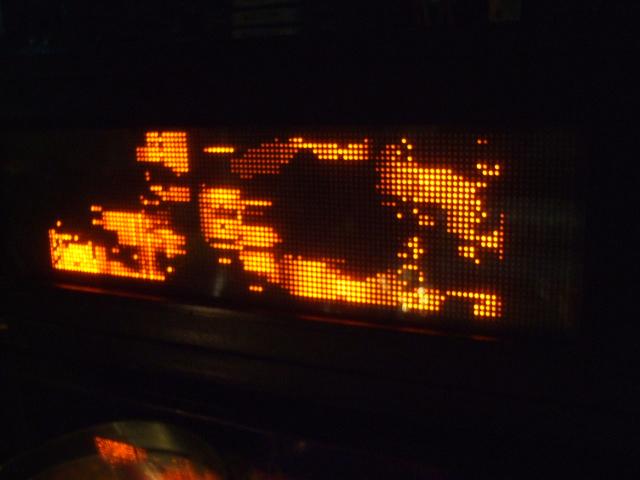

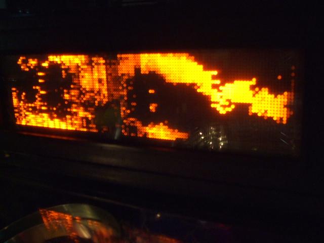

dans la série ça n arrive pas qu aux autres nénéné , ce matin en allumant le crypte pour y faire une partie
voila a quoi j ai eu droit abu1

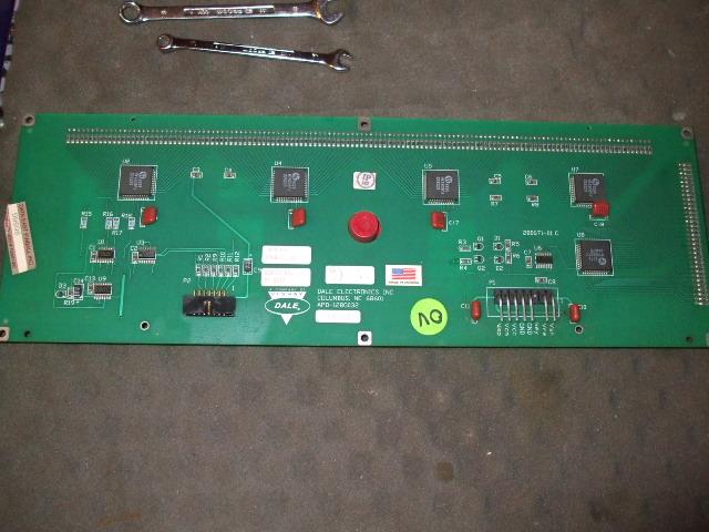

je remplace la carte display pour voir et idem
re RAHHHH
je tente le changement du dot et la
bingo c est lui .

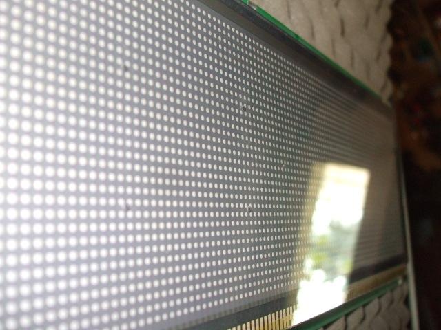

c est une dalle VISCHAY d origine de 1993 équipé CMS , quelle résistance pourrait provoquer ça ?

bon j ai eu un indice , a priori le composant situé en U6 serait le problème .
c est un inverseur un 4069ub .
au début je voyais mal ce qui était inscrit dessus en passant le doigt dessus j ai enlevé une pellicule de crasse ou fumé ? comme si le composant avait chauffé , après j ai pu lire correctement le ref .
