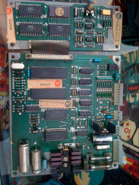

j'ai acheté un alien poker que je restaure. tout fonctionne impec (après quelques soudures) sauf la carte son.
j'aimerai trouver une aide pour soi la dépanner moi même ou pour l'expédier pour réparation.
pour info le bouton test de la carte ne lance aucun test hors mis un bruit bizarre, et le HP fonctionnne nickel.
Merci de votre aide
Willy

Alors déjà quel genre de carte sons as tu ?
Pourrais je la voir en photo stp
Enfin on dira les voir !

Bonsoir,
J'ai démonté la carte son et retiré et remis une RAM avec l'inscription "MA 5T-4970
030A009D
160231 8014".
Je rappelle que c'est un système 6A Williams.
sur Moderation : "Un autre forum..." on m'a conseillé de remplacer :
1- le support de ROM (5T497) qui est souvent défectueux par un support 24 broches tulipe,
2- remplacer la ROM SON qui est pourrait causer le son bizarre que tu as en test.
Je vais peut être déjà tester l'étape 1, la carte sinon est clean, pas de rafistolage.
merci
Bon pas de bol
Les proms voix sont soudés sur la carte fille
Là cela ne vaux pas la peine de changer la prom sons
Il vaudrait mieux passer de suite par mon montage qui inclue toutes les mémoires en une et modifier la carte
Regarde l'article à ce propos que j'ai écris pour le BK80
C'est le même genre de carte sons
Je l'ai fait pour tous les jeux
http://www.restorpinball.com/index....keyword=poker&option=com_virtuemart&Itemid=54
[imgz]http://www.restorpinball.com/components/com_virtuemart/shop_image/product/9f6ef3d8d4fda37b7c062cc0bb16c250.jpg[/imgz]
Et ce, si cela n'est qu'un souci de Rom mais je suis perplexe là sur ce seul souci
