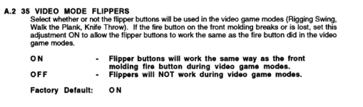

je creuse, je creuse mais je trouve pas d'où vient mon problème avec ce bouton Fire sur la lockbar du Black Rose, Ce n'ai plus celui d'origine, il a été remplacé par un bilame ( ouvert/fermé)

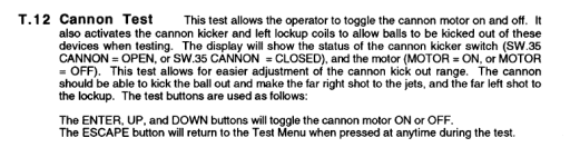

En test (contact 34) il est bien détecté, en jeu il fonctionne pour les trois vidéo mode mais il ne fonctionne pas pour éjecter la bille lorsqu'elle est dans le canon, panne subite, j'ai vérifié dans les réglages et je ne trouve rien.
Si quelqu'un a une petite idée, je suis preneur.
