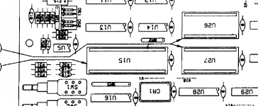

Essaye délicatement de sortir le processeur (le 6808 ou 6802) sort le et remet le
Car il y a des Adresses exclusives pour cela ... A voir car je pige pas encore
Il se trouve ici
U15
