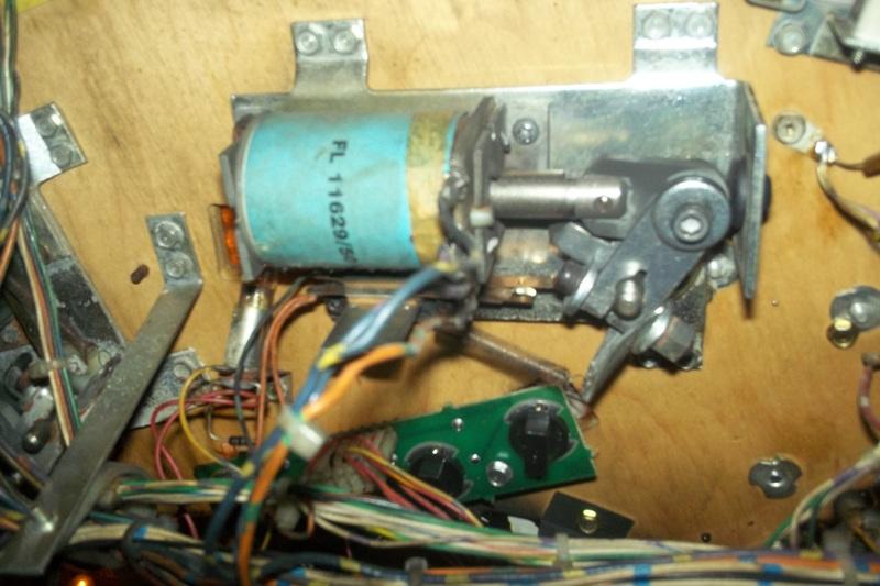

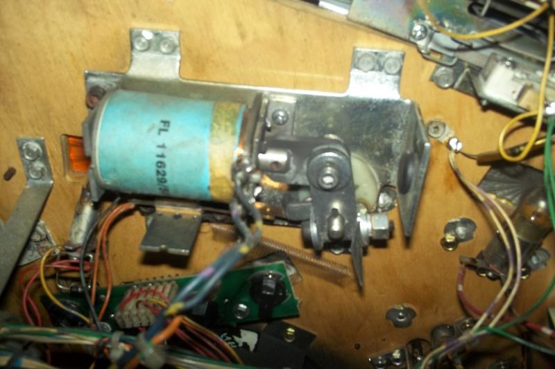

bonjour,alors voila une panne hyperclassique ,deja maintes fois evoquées mais je vous donne la chronologie des
faits pour etre sur d'adapter ma reparation
depuis quelques temps le flip droit etait mou mou uniquement quand l'hologramme etait allumé
avec un en plus un petit bruit type rrrrrrrr
j ai fait des tests et d'un coup plus aucune reponse, batteur mort en permanence
alors messieurs les spécialistes,help please;je commence par quoi?
(photos avant la panne)
merci
