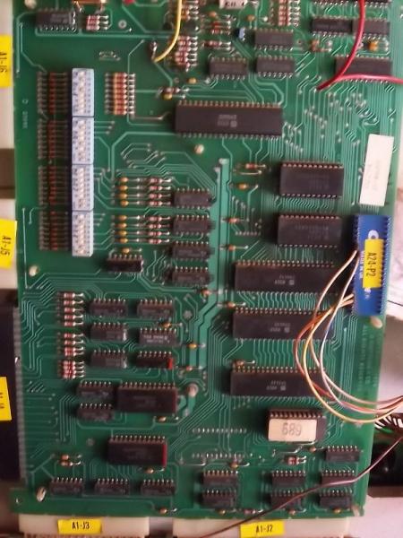

c'est ta carte CPU qui te gére tes afficheurs , mais la connectique est souvent la cause , mais il n'est pas exclu que tu ai eux un souci sur ta cpu , refait ta partie qui recoit les connecteurs en etament celle_ci
une photo de ta cpu serait la Bvennue
Bonjour;j'ai étamé les parties de la carte cpu,qui recoivent les connecteurs;c'est pareil.Par contre,j'ai 2 résistances qui ne me donnent aucune valeur.Daans un premier temps,je vais les changer.
dans ce cas tu as un souci sur ta Cpu , si en plus tu as des resitances hs tu as du avoir un court jus sur ta carte
montre nous l'état de ta carte cpu en photo

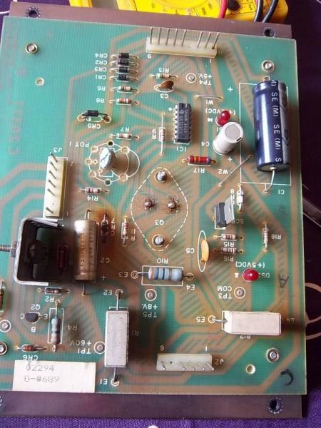

Bonjour;voici la photo de la carte alim.j'ai testé TP1:8,2v pour 60v- TP2: 11,12v pour 42v- TP3: 11,32v- TP4: 5,87v por 5v- TP5:0v- les résistances sont bonnes; les diodes cr1-cr2-cr3- cr4 et cr5 sont OK;diode cr7:valeur 752,mais a noircie;à remplacer par quoi?cr6:OK- le condo 470uf 100v:tension:0V
Voila ce que j'ai su tester.Merci pour votre aide et votre patience.

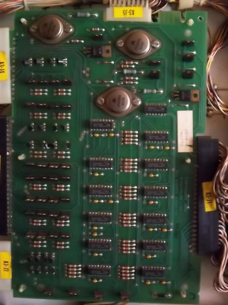

Les 2 résistances qui ne donnent aucune valeur.sont sur la carte de la deuxieme photo.
Les 2 résistances qui ne donnent aucune valeur.sont sur la carte de la premiere photo.en dessous du condo bleu.
si tes mesures sur les points test de ton alim sont exacts tu peux la revoir de A a Z
tu as pas mal de composant qui ont degagé, mais dans ce cas je craint pour ta cpu egalement
pour ta 2 photo qui est ta carte son que tu ai deux resistances de claqué cela n'empecherais pas ton flip de fonctionner

ok plusieurs choses me sautent au yeux tes connecteurs sont mal enfichés sur ta driver et ton interconnection cpu/driver

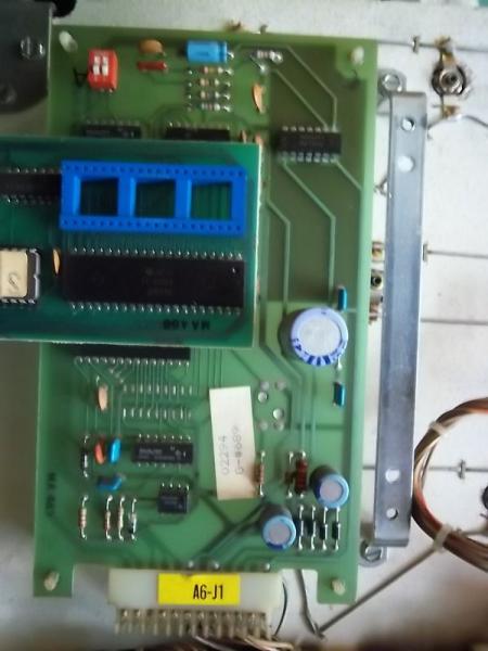

sur ta Cpu en haut enléve le support bleu avec la carte qui vas avec cela est source a souci
ma modif des masses n'a pas etait faite sur tes cartes , regarde les articles a ce sujet que David a fait
ta cpu n'est pas oxcidée déja une bonne chose " support pile déporté mais pas de diode de protection apposé sur la modif
j'oubliais il te manque un composant sur ta driver peux tu faire une photo du coté piste de ta driver
