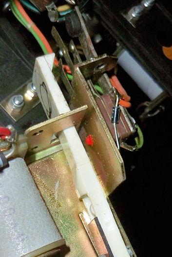

Voici une photo ,c'est une photo qui date de l'achat du flip ,j'ai eu la flemme d'en faire une nouvelle
Je vous rassure le flip n'est plus dans cet état mais la cible est toujours comme ça ,le nettoyage en plus

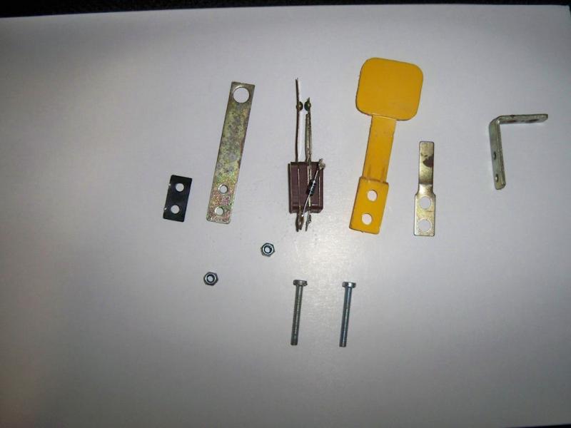

Peut être une cible comme la jaune ,c'est une photo des cibles fixes
La lame en plastique là en rectangulaire telle quelle non
Par contre rien ne t’empêche de prendre des lames rectangulaire sur RP
Tu la monte directement dans le sandwich du contact, en position de la lame sans plastique (la plus grande)
