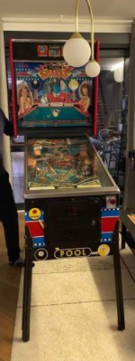

de mon coté, je rencontre avec soucis avec mon pool sharks récemment acquis.

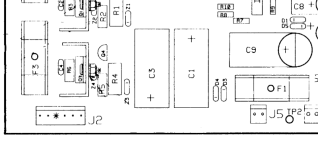

je constate que le fusible F1 de power supply Board D-12246 est claqué. c'est un fusible 3/8a et il est bien destiné a l'affichage selon la doc.
j'ai installé un 0.5A a la place ( mauvais choix ?? :/ ), histoire de voir si le soucis provenait du fusible qui commencé a être fatigué ( coupure puis a nouveau fonctionnel, ect ) ou de l'afficheur ou du circuit en lui même.
a peine allumé le fusible claque avec en prime une petite fumée qui se dégage sous la carte de l'afficheur droit. :/
je commence donc a me dire que c'est plus sérieux qu'un simple fusible a remplacer.
je redémarre le flipper sans ce fusible, il fonctionne parfaitement sans les afficheurs, je peux faire une partie sans problème, toutes les cibles fonctionnement, le son également, il claque également. ( il est en freeplay et partie gratuite a 1 million je n'ai pas eu le temps de changer les réglages )

il y a plusieurs pannes possible , afficheurs en court circuit ? ( après la petite fumée, je soupçonne qu'un composant a pu rendre l'âme sur cette carte ), les fameux UDN de la carte d'affichage ? circuit HT en panne ?
