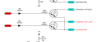

J'ai un problème de bobine out hole trop faible sur un ICE MANIA de chez IDI. Il s'agit du kit de conversion vendu par IDI qui ne montait sur Gottlieb JAMES BOND.
Le flipper est en excellent état mais depuis quelques jours, il présente un pb sur le OUT HOLE qui semble trop faible pour remonter la bille dans le lanceur.
Voici la vidéo du problème :
Ce que j'ai fait sans résultat:
- Remplacement de la bobine (A16570 EL) + fourreau
- Remplacement de Q59 sur la driver (comme je n'en avait pas, le temps d'en approvisionner, j'ai utilisé celui en Q60 qui ne sert à rien sur ce flip)
- Remplacement de la CR5 de la driver (1N4148 neuve)
Je ne comprends pas, tout le reste semble correctement fonctionner.
Une idée?
Je n'ai pas précisé mais mécaniquement, le mécanismes ne semble pas présenter de pb (le plongeur coulisse bien dans le fourreau er l'axe est bien rigide et pivote sans forcer.
Coté tensions, je mesure +46V entre la masse et les bornes de la bobine. Est-ce normal? Ne devrais-je pas plutôt avoir du +24V?
Comme ce pb de tension m'embêtait, j'ai remesuré de nombreuses fois et me suis rendu compte que j'obtiens alternativement +24v et +46v à chaque fois que la bille revient sur le contact du out hole. D'après ce que j'ai pu lire sur flipperfrance, ça ressemble à un pb de masse flottante générant un tension fantômes. Mon connecteur A1J5 n'étant pas du tout oxydé, j'ai regardé si aucune masse n'était coupée et tout me semble correct. ;(
