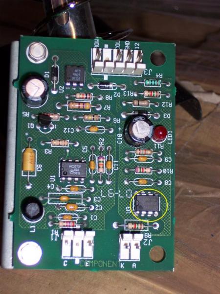

J'ouvre un 2eme post sur un problème d'opto, toujours sur mon nba, l'opto du panier de basket ne fonctionne pas, j'ai vérifier les diodes, la carte opto, la cpu, tout ça ok, mise à part la petite carte qui gère cet opto là semble t-il sous le plateau, y aurait-il quelque chose que j'aurai oublié? Merci.
L'alimentation de l'émetteur ?
j'ai changé une "puce" sur cette petite carte en pensant que peut-etre et rien non plus, j'ai pourtant bien le 12V qui arrive sur la carte, mais on dirait que rien ne sort... là je sèche!
je mettrai une photo ce soir.
faut savoir si c'est l'émetteur ou le recepteur qui déconne.

La carte opto sans doute un LM339 ....
voici la petite puce que j'ai changé en jaune, pour les optos, ils sont bons, je les ai meme changés pour etre surs.

il faudrait que je vois le schéma de cette carte
Je n'ai pas ....
malheureusement pas de schema...! y a juste un résumé du manuel sur ipdb...rarale

U3 : LM555 émetteur de l'opto switch
U1 : MC3373 récepteur de l'opto
Ensuite, la sortie de U1 pilote un autre opto (U2 : 4N25) via Q1.
Je scannerai le schéma plus tard.
