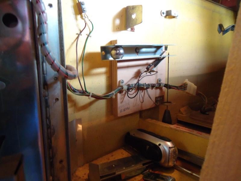

bonsoir,

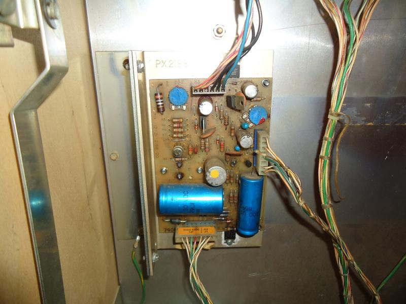

suite a l'acquisition d'un solar ride je recherche un peu d'aide.
il zone un peut et sens le brulé après 5 minutes d'allumage
voici les photos,

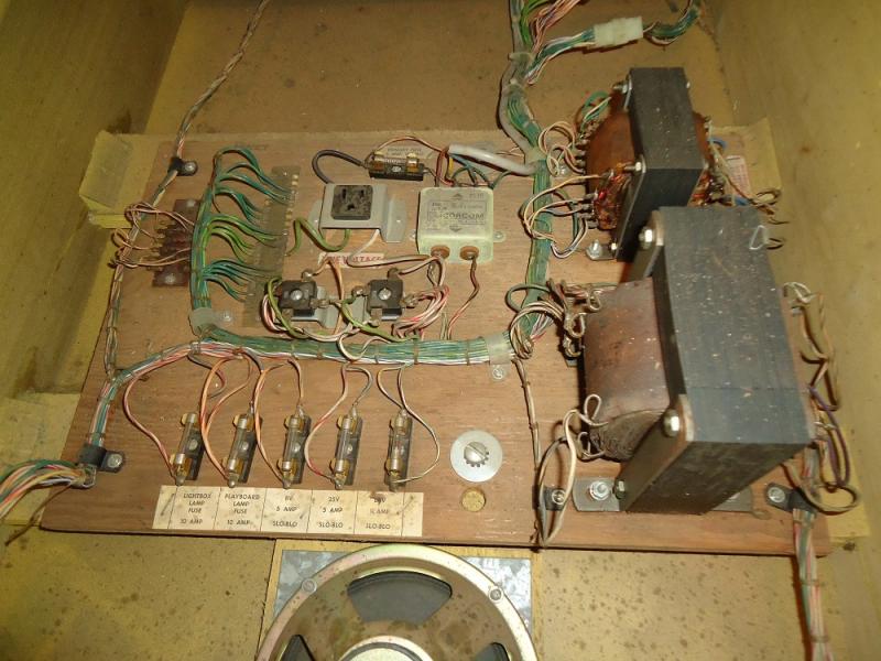

l'odeur peut venir du transformateur.
j'ai aucune doc dessus alors si quelqu'un en a une cela serait super.
merci pour vos infos.
bonne soirée.

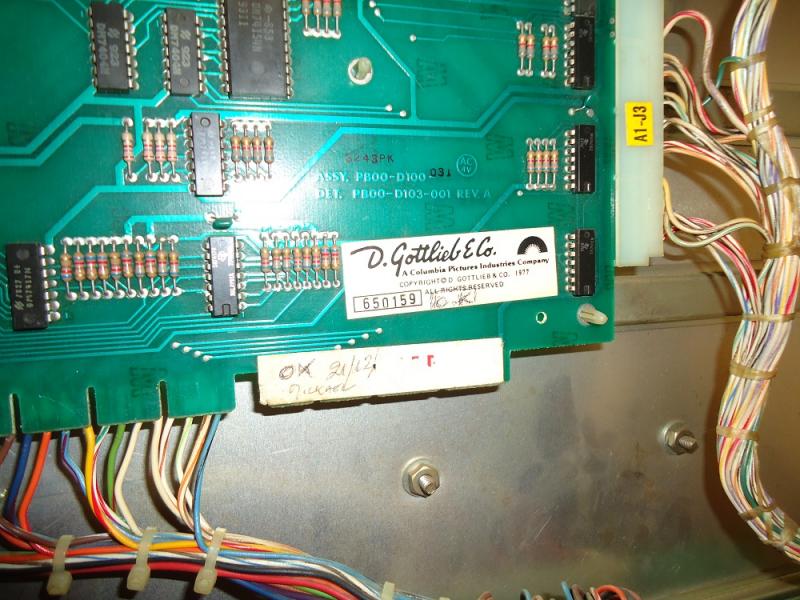

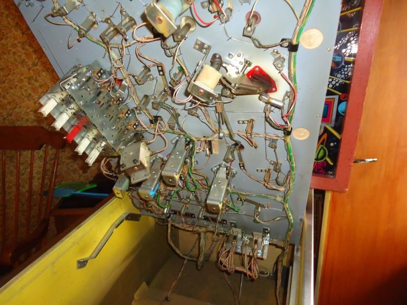

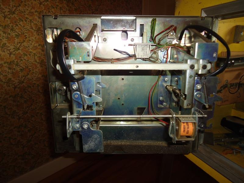

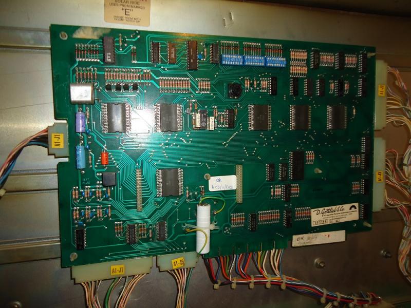

Cool, il semble en bel état à part le soudage à l'arrache de la nappe de la carte driver sur la CPU et un accu qui a du être changé mais susceptible de couler un jour.
Il claquerait pas au moment ou tu l'allumes (knocker à droite de la carte son, il est libre ??)?? ou bien une des 2 trous n'a pas le bras d'éjection relevé direct ???
Car ton odeur je dirais plus une bobines excitée en permanence à l'allumage (un petit chip des sorties CPU hs !!???).

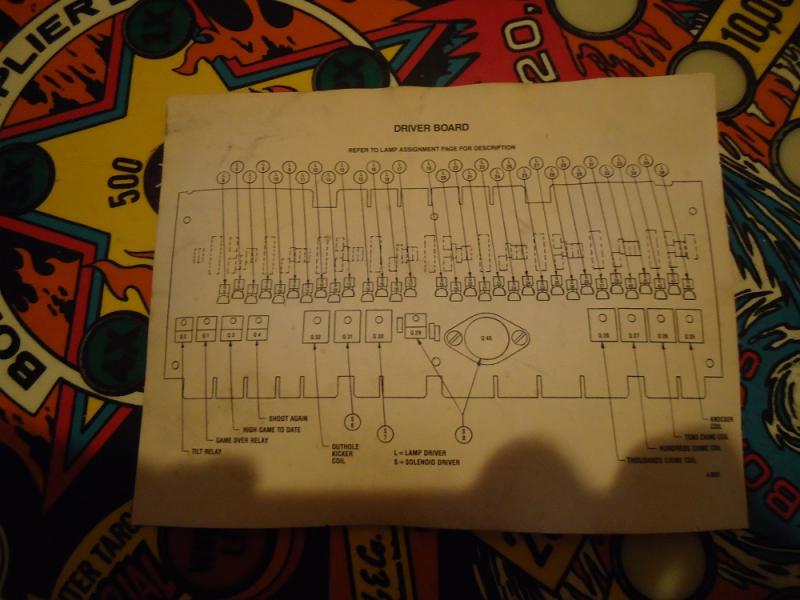

Pour les plans du solar je peux t'envoyer

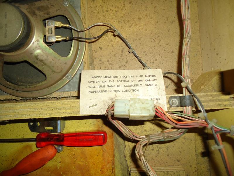

Couin, quand je parle de zoner, j'ai du débrancher un fil du haut parleur.
la semaine je suis en déplacement donc pas de flip sous lesyeux et quand je rentre a la maison et bien pas de net.
si vous pouvez mettre un nom sous les images cela serait super.
j'essaye de faire passé une vidéo.
bonne journée.
bilbil a dit:
Oui tu nous dis là ce que tu as fais mais ça ne nous dit toujours pas ce que tu entends par "zoner".

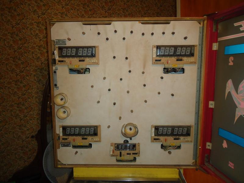

Bien déjà il faut savoir si au démarrage du jeu tu as les afficheurs qui s'allument
si vous avez une adresse pour des ampoules je prend car il en manque et j'ai aucune doc Kontent
merci.dodoo
M'enfin
Une seule adresse --> restorpinball
Il te faudra des RP44

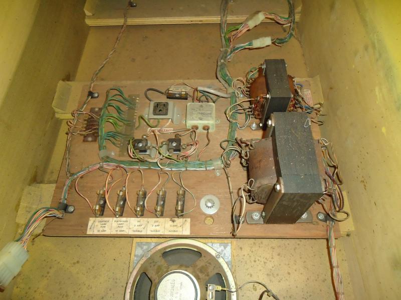

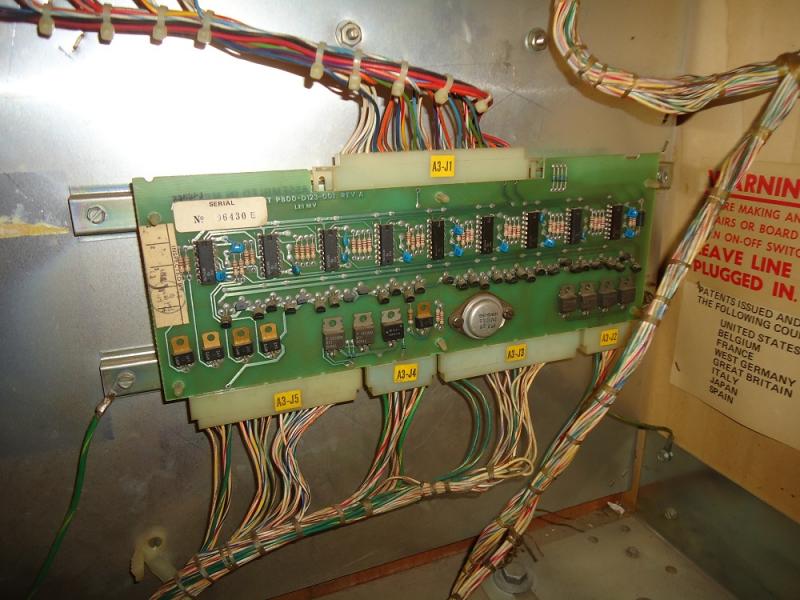

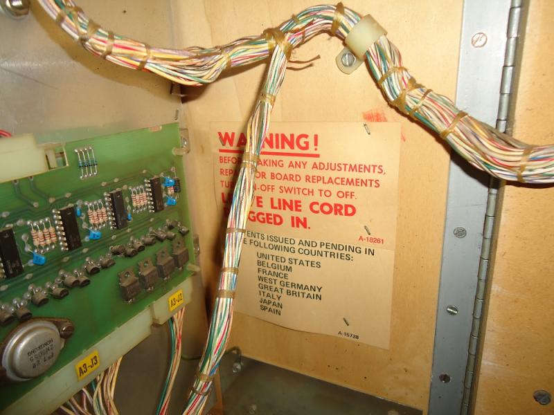

Pour ton soucis, tu as un défaut de masse et sans doute un transistor qui est en train de fumer
Alors pour commencer, voir pour le transistor, les connecteurs !!!!
Pour la seconde vidéo

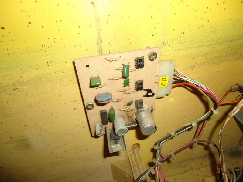

La carte régulation à l'air d'avoir un soucis
Et surtout et encore un défaut de masse
Il te faudra arrêter de mettre le jeu sous tensions sans avoir :
Vérifié, refait la connectique
Testé les tensions de la carte régulation !!!
Ne branche plus du tout la cpu et la carte driver, sinon t'auras de gros souci !

La carte régulation, la cpu, la carte driver, le transistor,
peut tu me faire une photo ou reprendre les miennes et me faire une flèche dessus?

merci a chris91, pour les docs. Kontent

Faudrait il que tu ouvre déjà le fronton ;) et tu verras les cartes
Montre nous les aussi ;)
