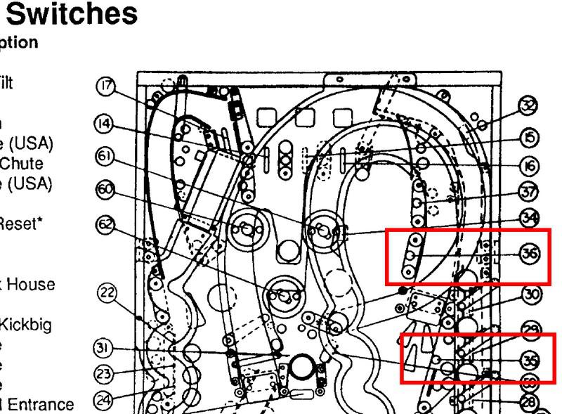

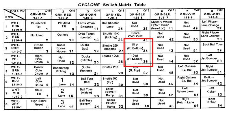

Quand j'allume mon cyclone ca me met de regler les contacts 35 et 36, mais tout fonctionne à priori, quelqu'un sait me dire où sont ces contacts et à quoi ils servent?

Et je me suis trompé c'est contacts 36 et 37
Que ce soit 35-36-37 ce sont tous des petits contacts à lame souple derrière le caoutchouc ;)
Facile à ajuster ;) mais mais sans les décors qui gênent sinon
C'est réglé merci
