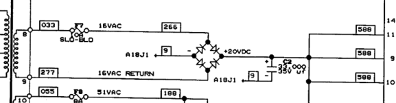

Bonjour... Commence par changer le pont de diodes dans le rectangle rougepont 001.jpg
Bonjour, procédons par étapes ! Sur le shéma, tu es dans le transformer panel. Ce qui veut dire que tu dois trouver ton transfo. Une fois localisé tu peux voir
qu'il existe 2 ponts de diodes sur ton shéma puisque tu peux voir 2 dessins similaires l'un au dessus de l'autre. Une fois que tu as localisé ça, prends des photos
afin que les spécialistes te guident sur le changement du BON pont de diodes. Voilà !
)Bonjour... Commence par changer le pont de diodes dans le rectangle rougeVoir la pièce jointe 40764
ikoohey salut
ici sur la page que flipper 95 ta envoyé, juste a gauche du rond et a droite tu a des codes dans les rectangles(ces codes corresponde a la couleur du fil)
033 avant le fuse et 266 après le fuse F7 qui crame
277 sur celui du bas !!!
en bas a gauche de mon image tu a le tableau qui te donne la couleurs des fil :0 Black.....1Brown etc etc
Tu doit donc trouver sur ton bloc transfo le pont de diode qui possède un fil rouge/bleu/bleu(266) et un qui est rouge/violet/violet (277)
En espérant avoir été compréhensible... marto

Donc ce carré c’est une d’iode ? Et dessus sont branchés les fils de la couleur correspondante . Que dois-je faire avec cette pièce ?
C'est un pont de diodes en fait

J'ai mis un complément d'infos sur l'extrait du manuel qu'André à mis au dessus
Il faut sans aucun doute remplacer le pont de diodes à cosses de 35 Amp ici et possiblement le condensateurs de 33.000 µF

Bonsoir à tous du coup j’ai fait venir un dépanneur qui a changer le Pont de diode est quelque petit réglage . Le flipper tourne à merveille. Merci à tous pour vos conseille .
