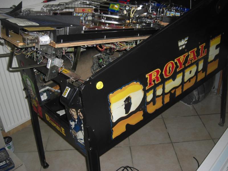

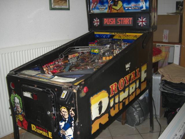

bonjour a tous,

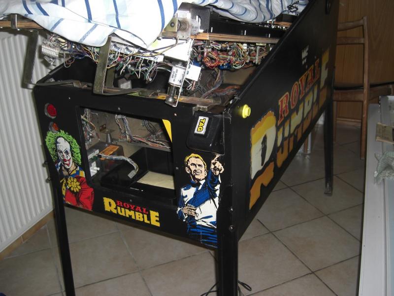

un petit nouveau viens d'arriver a la maison.
le roi du catch WWF Royal Rumble.
il est arrivé bien salle et fatigué, et un peu de boulot pour David en prévision.
red devils apres sup. et retouche de peinture

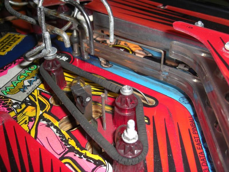

et voilà encore quelque bricole a peaufiné et surtout trouvée le problème du "Tilt poussée" qui n'apparaissait pas avant le démontage et nettoyage du plateau.
et ça c'est pour David :lol:
a bientôt pour les pannes...

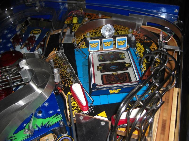

le tilt poussée c'est celui sur la porte je crois
j'aime bien ce flipper, meme si je n'y ai jamais joué, il attire ma curiosité
bon nettoyage
Oui, un modèle que j'aimerai bien voir passer à la maison. Même si je déteste l'univers du catch abu1
Tilt porte ou aussi tilt plateau si un nettoyage à eu lieu.
je vais vérifier le tilt plateau vue le nettoyage j'ai dut coincé quelque chose s01 s01
t'as les speakers du tommy dessus...
Faux Blond arfff (private Joke)

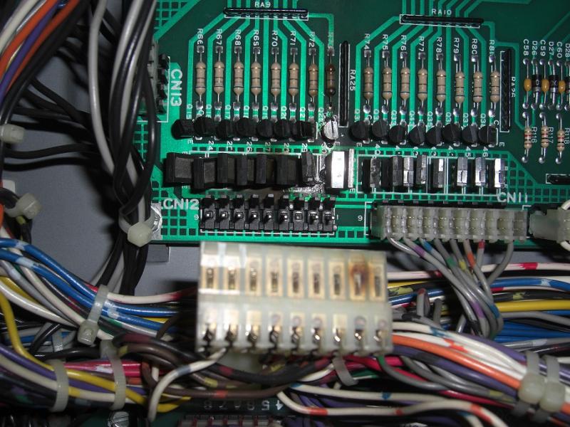

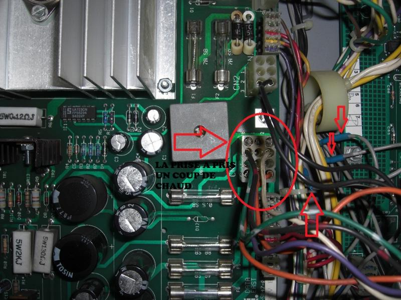

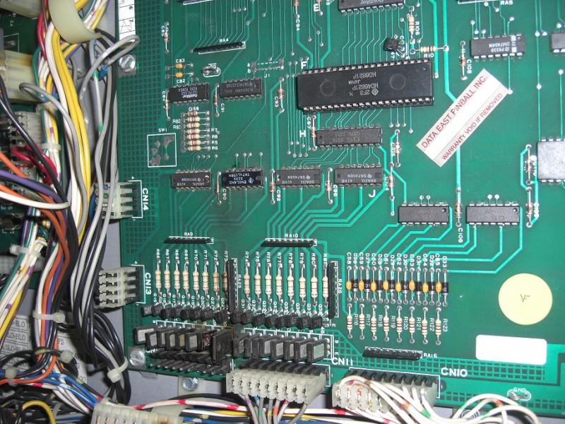

Bonjour a tous,
Je suis en train de remettre mes cartes en places, j'ai refait quelques cosses qui avait eu chaud.
Est ce que quelqu'un peut m'envoyer les branchement de la cosse CN1( a coté du gros régulateur) pour les 3 fils gris j'ai perdu la photo et je trouve pas sur la notice écrite en tout petit.
Merci a vous sup.
Dans le manuel tu as le connecteur notifié Cn1
LEs broches les sont aussi 1 à 12
Après juste à coté tu as la couleur des fils, par exemple Gris Vert ..
