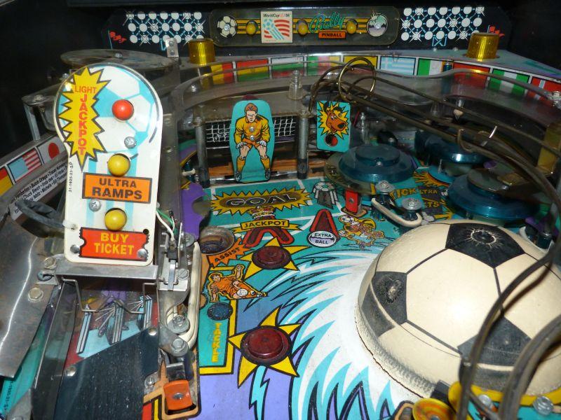

Je viens vous presenter mon nouveau flip
Le World Cup Soccer 94
Un peu usé par la vie et de longue partie (plateau sale et un manque de peinture)
Des décors et rampes cassées mais rien de trop grave.
PROBLEMESSS: -pas d illumination générale (voir connecteurs J-120 et J-121 en photo)
-le déviateur rampe de gauche ne fonctionne pas (il reste fermé)
-pour le coin toss je n ai que 2 ampoules (il n y en a pas 3 normalement)
-un trait vertical non permanent sur le dot (le test me note OK)
-ballon usé
Voila pour la présentation du petit dernier
Si vous avez des avis sur la marche a suivre ...
@ bientot
