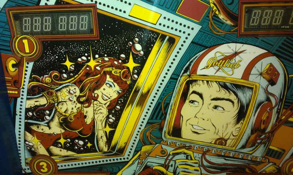

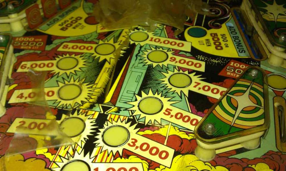

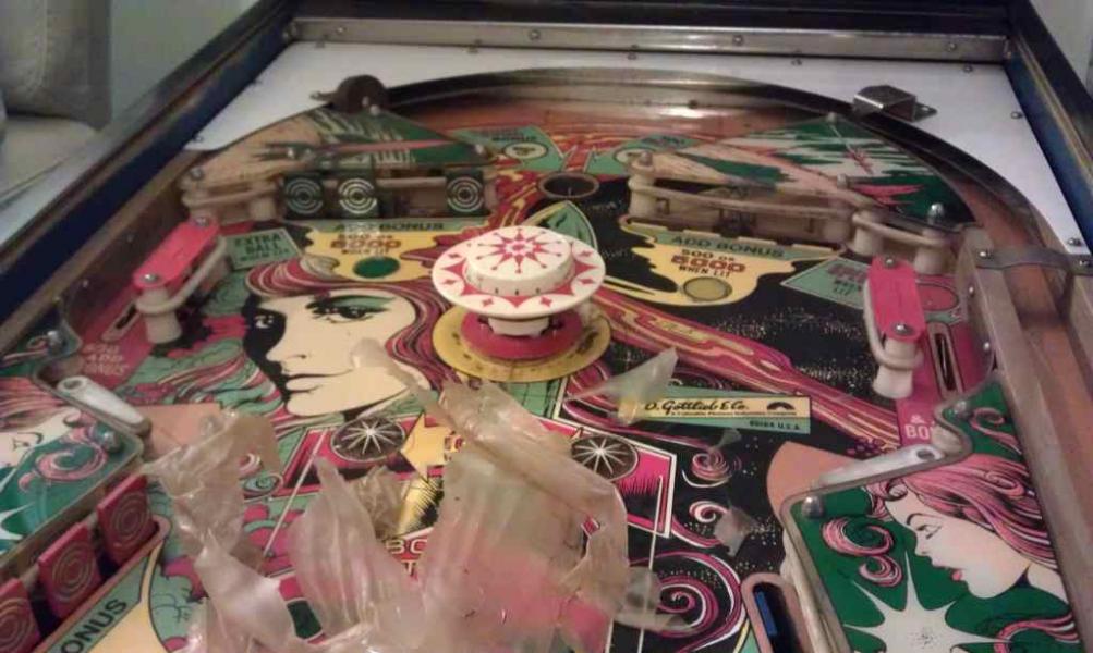

Voici les seules photos que je possède
J'ai deja commencé à virer le mylar bien jauni avec l'age.
Le vernis est très bien conservé, la backglass aussi hormis quelques oxydations des decors miroir.

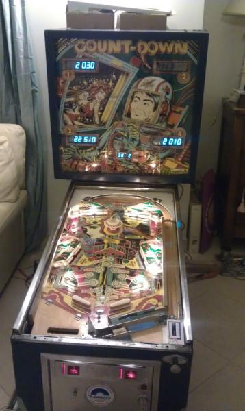

Après avoir réparer, carte alim, carte driver, changé piles, nettoyé tous les contacts, etc etc ......
Il demarre, les crédits, demarrage partie, comptage etc tout va bien. sauf un afficheur sur les 4 HS
Encore des petits travaux comme changer le TIP31 cramé de la carte son, trouvé pourquoi les ampoules du backlight sont éteintes, restaurer le connecteur A1-J5 dont les contacts ont été bouffé à l'acide.

Ca y est, la restauration fonctionnelle est terminee,
Je viens de me faire une bonne vingtaine de parties et ca fait plaisir.
La carte cpu avait 2 7417 avec des sorties hs, ce qui faisait deconner le son et un transistor du hole. J'en ai profiter pour changer toutes les pinouilles des connecteurs, mon afficheur n'etait pas hs mais la connectique oxydee.
Je vais pouvoir me lancer desormais dans l'esthetique avec retouche et vernis plateau et remise en peinture de la caisse a l'origine.
