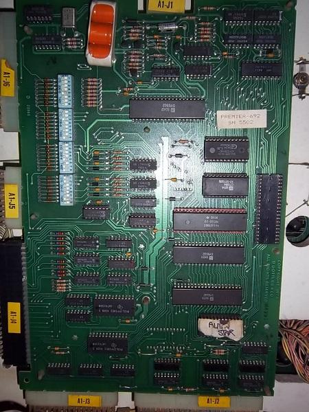

Dans quel état sont les cartes? Peux-tu nous les montrer ?
Il faudrait voir l'état des cartes
Car à tous les coups c'est la cpu ou alimentation en cause (je dirais et ou)
CPU en Très bon état

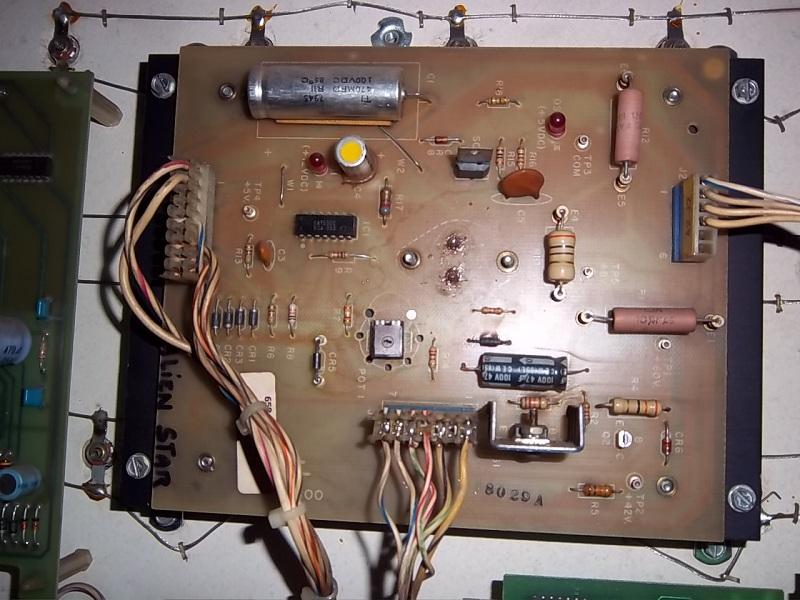

Bien la carte cpu à été dépannée déjà au niveau de l'interface à contacts plateau et la carte régulation aussi pour l'ajustable du + 5V
Commence par vérifier les bonnes tensions
Sur la carte régulation tu trouveras des points de tests
Le COM sera le fil noir de ton multimètre à mettre en ce lieu
Tu mets le multimètre en position VDC et tu vérifies que tu ais
Le +5V, +60V, +42V, et 12 V
Dis nous déjà après tes relevés si cela correspond bien
Bonjour;voici les tensions relevés;pour 5V,j'ai:5,22V - pour 60V,j'ai:59,6V - pour 42V,j'ai:40,7V - et pour 8V,j'ai:8,76V.
Bien cela est tout bon alors
Donc le souci ne se situe que sur la cpu
