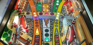

Aujourd'hui je recherche des infos pour la resto de plateaux....
J'en suis pas à mon coup d'essai et c'est pas mal de taff, entre le démontage, la préparation du plateau, les retouche peinture, le vernissage, le séchage etc etc etc....
C'est long mais le résultat est la on est d'accord
J'ai aussi déjà fait 2/3 pose d'overlay ! Pareil préparation du plateau et bla bla bla bla ....(quand ta un overlay qui c'est pas étiré ) etc...
J'ai trouvé chez nos amis d'Amérique comme bien souvent, une boite (je dit pas le nom à part si David mi autorise plus tard)..
Qui fait un espèce d'overlay semi rigide et déjà traité pour que nous ne soyons pas obligé de le traiter après montage.
A voir le matos en question c'est casi comme un playfield protector sur le quel ont aurait imprimé le plateau mais en dessous du playfiled,
ensuite juste un ponçage des insert mais pas de grosse prépa du plateau pour la pose.
La colle serait étudier pour "épouser les éventuelle défaut)
Le résultat ma l'air vraiment pas mal.
Voici 2 -3 réponses que je trouve dans la FAQ du site :
- Notre matériau a une épaisseur de 1/32 pouce (un peu moins d'un millimètre). Il est semi-rigide, ne s'étire pas et possède un revêtement personnalisé qui a été certifié à l'aide des tests Taber pour être plus résistant à l'abrasion qu'un vernis transparent pour terrain de jeu. Il offre une surface de jeu parfaitement plane sans bords exposés pouvant affecter la trajectoire de la balle.
-L'adhésif est-il solide ?
Oui très. Après plusieurs cycles de développement avec 3M, nous avons atterri sur un adhésif si fort que si vous essayez de retirer , il apporte du bois avec lui
-Dois-je tout supprimer du terrain de jeu ?
Non, une installation ne nécessite que de retirer les pièces du haut du terrain de jeu. Cela peut prendre moins de la moitié du temps d'un échange complet de terrain de jeu.
-Dois-je poncer tout le terrain de jeu ?
Non, il vous suffit de poncer les inserts pour enlever tout art sur les inserts ou les points hauts. Vous pouvez poncer toute la surface si vous le souhaitez, mais ce n'est pas nécessaire.
Le but est donc de savoirs si quelqu'un à déja eu affaire à cette boite et si oui quel résultat?
