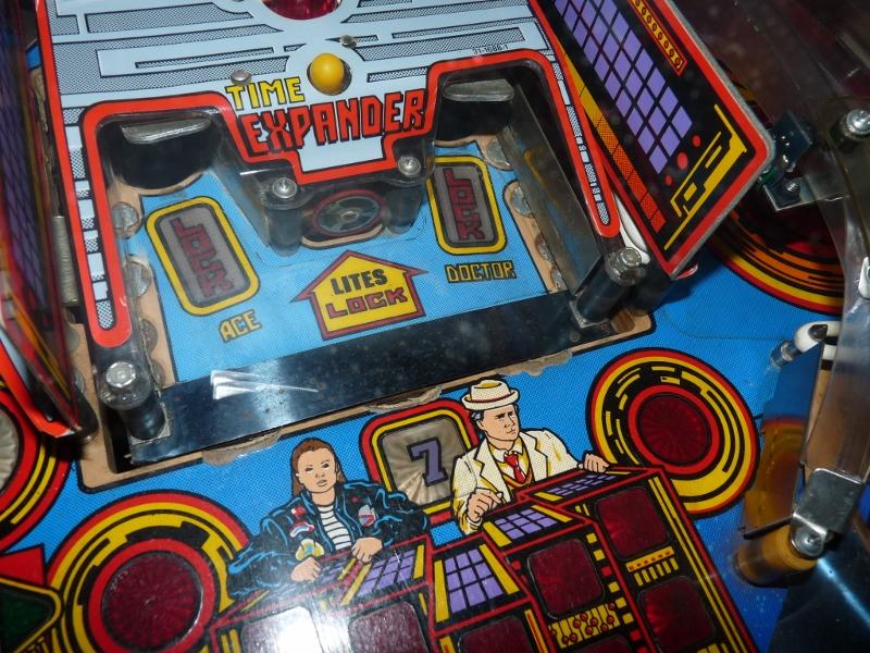

Bonjour à tous, je post ma 2eme demande concernant mon Dr who, j'aimerais régler le niveau de hauteur du mini plateau. En effet à son niveau le plus bas, le mini plateau se situe légérement en dessous du plateau principal, du coup celà crée une usure du bord du plateau car à la longue la bille tappe sur son bord , de plus elle est déjà restée coincée à cet endroit en arrivant à faible vitesse de côté ... c'est énervant ... j'aimerais donc relever légèrement le mini plateau pour qu'il soit à fleur du plateau principal sup.
Mon problême n'est pas urgent mais si vous avez la soluce ;)
Je vous met une petite photo même si celle-ci n'est pas très "parlante" on voit côté droit que le mini plateau est légérement + bas que le plateau principal (qq milimètres)
Merci pour votre aide vivi
salut
j avais a peut près le même soucis ( peut etre moindre ) sur mon dr who , je ne me rappel plus si il y a un réglage ?
par contre que la bille a faible vitesse se coince en haut c est récurrent , il faut arriver a éliminer cette mini épaisseur qui bloque la bille .
tant qu a l usure bah ton plateau ne risque plus rien vu l état mdr
Hello,
Problème connu sur ce flip.
Tu as la solution sur ipdb
Télécharge le fichier:
http://mirror2.ipdb.org/files/738/Bally_1992_11_04_Doctor_Who_Manual_Amendment.pdf
Il te décrit (En anglais) les réglages à effectuer
Pour ton problème d'usure il existe un cliffy, je ne sais pas si David l'a sur RP, sinon tape "Cliffy protector doctor who" dans Google

Merci pour le doc, je l'avais vu mais il n'est pas super clair je trouve, il faudra que je me penche dessus avec le flipper sous les yeux ce sera + simple débil... par contre je ne connaissais pas le cliffy, c'est génial ! juste ce qu il me faut ;-) je ne l'ai pas vu sur RP arfff par contre j'ai trouvé le site qui vend toutes les protections de flippers, j'imagine que beaucoup le connaissent mais je le met en lien ça peut servir, en tout cas merci pour l info je vais m'en acheter un sans hésiter Kontent
