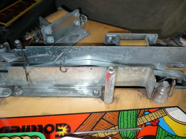

Voila, j'ai sur mon Cactus Jack's un peu négligé le chargeur de billes... et je n'aurais pas du parce que mes billes ont maintenant un aspect tout mat ...
Je ne sais pas ce qu'il as, on dirait qu'il oxyde ?? J'ai fait une photo mais ca montre pas spécialement bien la realité.
Ces pieces ne brillent plus du tout, sont ternes, et recouvertes de ces sortes de "taches" ...
Comment puis je nettoyer cela ? Avec quoi ?
Faut il les poncer ? les repeindres ?
J'ai juste de L'Alu Magic chez moi... Mais si il faut autre chose j'irais le chercher, merci pour votre aide ;-)
En frottant avec une bête éponge inox qu'on trouve dans n'importe quel supermarché ça redevient nickel, faut juste un peu d'eau, de liquide vaisselle et bien entendu de l'huile de coude ;-)

Le mieux c'est de demonter le tout car plus facile de nettoyer quand c'est en dehors du plateau
Perso je casse l’arrête du rail avec un papier de verre frotté avec le doigt entre les 2 rails. Ca permet d'arrondir le bord des rails et ainsi de ne plus rayer les billes en 50 parties.
Pour l’intérieur des flans, pâte à polir P5 c'est nickel !

Sinon oui tout à fait c'est oxydé
Il faudrait nettoyer cela rapidement !!!
Bon ... eh bien 2heures et une éponge plus tard...
Le resultat est convainquant
J'en ai profiter aussi pour laver mes billes, mais pas a la grat grat évidement ;-)
J'ai un peu ajouter de vinaigre au savon pour enlever l'oxyde.

Il me semble que le vinaigre fait noircir certains métaux...
Un bon coup de Miror là dessus, le plus simple, le plus facile à trouver ( partout, même au petit Casino en bas de la rue) et hop !
Utilises un bon gros chiffon en lin bien épais, ça ne brillera que mieux.
