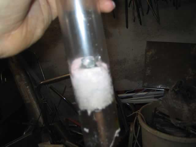

Votre black hole a surement bien tourné lors de sa vie en exploitation, et du coup, parmis un plateau surement usé, le tube de remotnée de bille est sale à l'intérieur.
Une méthode toute simple pour remèdier à ça, la pate à polir P5 !
Il faut simplement se fabriquer un outil permettant de faire tourner un chiffon dans le tube.
Rien de bien difficile, une perceuse, un chiffon, une grande tige filetée, 2 rondelles et 2 écrous.
A une extrémité de la tige on met : l'écrou, une rondelle, le chiffon qu'on aura plié en plusieurs épaisseurs et troué (attention aux doigt au moment du trouage), l'autre rondelle et l'autre écrou. On serre de telle facon à solidariser grossièrement le chiffon à la tige.

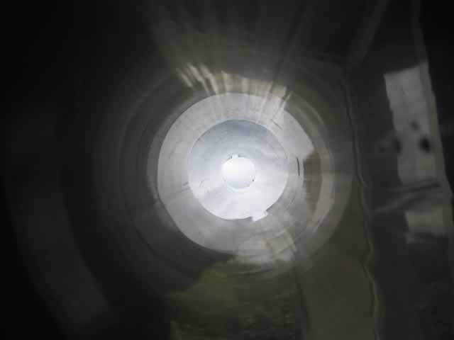

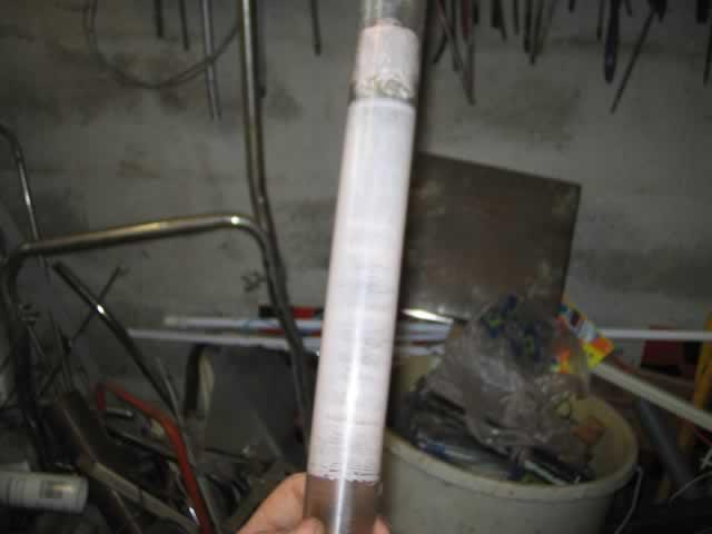

Ensuite, il suffit de mettre de la pate à polir dnas le tube et de polir avec notre montage. Attention, il ne fautp as tourner trop vite car le frottement chiffon/tube crée de la chaleur et pourrait fondre irrémédiablement le tube, ce serait dommage...
Allez, la méthode en images !
