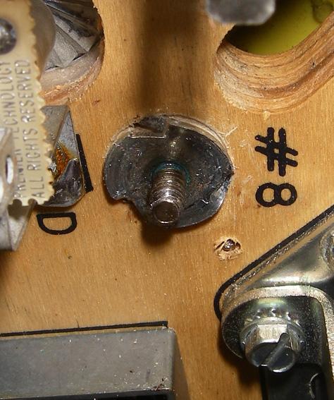

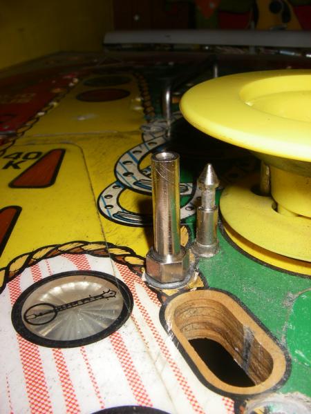

Voilà des photos pour expliquer le soucis.
La parti métallique que je souhaite retirer (la grosse pas la petite) :
Normalement il suffit juste de la dévisser. Elle est retenue sous le plateau par un écrou à frapper.
Le soucis c'est que cet écrou n'est pas bien pris dans le bois, du coup il tourne en même temps que la partie supérieure que j'essaye de dévisser. Alors forcément ca ne dévisse rien...
Et je n'arrive pas à bloquer l'écrou à frapper suffisamment bien pour le bloquer...
Comment faire ?

Ta vis est "collée" à l'écrou (crasse, rouille). Sur mon ancien The Machine il y en a que je n'ai pas réussi à avoir, même en les tordant et en les tenant avec une pince pendant que je dévissais de l'autre main, je foirais les têtes de vis.
J'ai du couper les vis côté plateau avec une scie à métaux à plat. Mais ça l'a détruit à ces endroits. C'était pas grave car il était mort mais tout ça pour dire que ça peut être compliqué. Essaye de mettre du degrippant.
Ah mince, elle m'énerve vraiment cette foutu vis.
C'est la dernière qui reste !
Mais j'ai remarqué que les pattes de l'écrou qui viennent s'enfoncer dans le bois sont en biais au lieu d'être bien droites. Normalement elles devraient être perpendiculaires eu plateau pour bien s'enfoncer dedans lors du serrage et ainsi ne plus bouger...
Peut-être que si j'arrive à les redresser, ressérer l'écrou à fond pour qu'il rentre bien dans le bois et ne bouge plus, alors la vis partira lors du dévissage...
Mais vu la marge de jeu que j'ai ca risque d'être difficile de redresser les pattes
ou sinon un bon coup de colle pour fixer l'écrou au plateau... Un peu barbare mais bon.
MErde
Encore un de ses "cons" oui je le dis, qui à mis du frein filet partout
Pffff
Une manie cela.... Je me demande même des fois si cela n'était pas d'origine
Mais ...j'ai vu avec et sans.. Donc....
Bon là seul moyen chauffer un peu pour faire fondre le frein filet
PAs à 500 °C ni avec le lance flamme
MEts voir un bon gros fer à souder dessous, qui chaufferait l'écrou
Cela devrait marcher ainsi
Oui chauffe un peu ça devrait partir.
Cette pièce s'appelle un plot Métallique ;) Bon courage et tiens nous au jus .
J'en suis venu à bout de cette saloperie !
j'ai pris une pince à dénuder et j'ai serré l'écrou de part et d'autre avec la pince et il n'a plus bougé !
