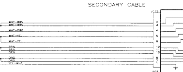

Tu dois mesurer ainsi
Brun Brun Vert Orange Orange Jaune Blanc sont une phase on va dire A
Blanc Brun, Blanc Brun, Blkanc Orange, Blanc Jaune, Blanc Juane sont une autre phase on va dire B
C'est entre les deux là que tu mesures en VAC
Après allant sur la Driver c'est boulé à la masse par :
La broche "1" qui relie la phase A
Les 3 boules de GI qui sont pilotées sont pilotée par les triacs avec une synchro secteur
N'oublie pas de répondre à ma question ci dessus
alors sur la broche du transfo j'ai bien les bonnes valeurs soit 7,1 VAC
arrivé en j105 je perd :
orange jaune marron
violet et vert 7.1 vac
Va falloir mater les fils
