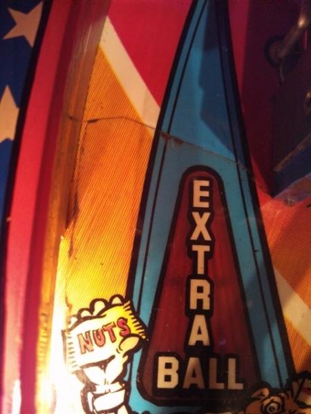

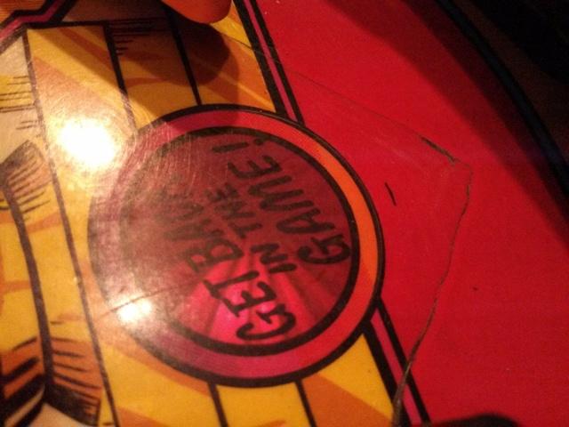

Ce Venillia, effectivement pas d'origine, peut se retirer à l'aide d'un sèche cheveux ou un décapeur thermique.
Ce n'est pas très difficile de retirer ce genre de truc. C'est juste un peu long.
Voilà ce qu'il faut faire.
Tu va commencer par le haut du plateau (par mesure de sécurité, au cas où cela n'aille pas ca se verra moins que si c'était en bas)
Tu chauffes un bout du mylar avec ton séche cheveux, en restant à 15 - 20 cm du plateau.
De temps en temps essaye de tirer dessus sans forcer. Si il est assez chaud il va venir sans problèmes.
Surtout ne jamais forcer et ne jamais chercher à aller trop vite !!
Ensuite tu continue calmement à chauffer un peu plus loin sur le mylar tout en continuant à tirer sur le bout que tu as commencé à décoller. Toujours tirer perpendiculairement au plateau.
Cette partie là te prendra peut être 1h.
Le seul risque c'est que des décals d'insert se décollent. Mais en y allant tranquille il ne devrait pas y avoir de soucis !
Surtout si il est bien Diamond Plate, il n'y a pas de risques.
Ensuite il reste le plus long, retirer toute la colle que le mylar à laissé sur le plateau...
Donc là il faut frotter au white spirit... Certains utilisent des raclettes, personellement j'utilise un chiffon imbibé de white et je pousse la colle à l'aide du chiffon.
