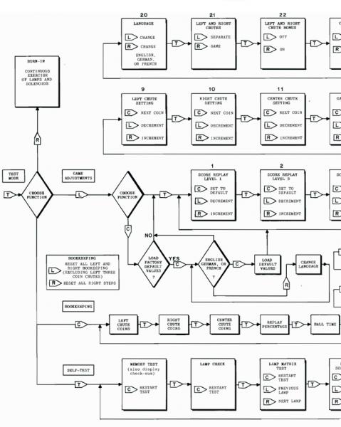

J'aimerai comprendre comment naviguer correctement dans les menu de test et d'ajustement de mon flipper gottlieb system3.
J'aimerai vérifier l'état de toutes les lampes, et remettre les high score à 0
J'ai regardé sur le manuel mais je m'y perd un peu.
Déjà entre les différentes fonctions, il y a des boutons à appuyer, sur le shéma représentés par les lettres L, R, T ou C
A quels boutons correspondent ces lettres ? J'aurai tendance à dire R pour flip droit, L pour flip gauche, C pour Start et T pour le bouton test mais je n'en suis pas certain...
Ensuite toujours selon le shéma, pour vérifier que toutes les lampes fonctionnent, il faut entrer en mode Burn-in c'est bien ca ? Donc lancer le mode Test puis appuyer sur le flip droit ?
Enfin pour remettre les scores à 0 : lancer le mode test, appuyer sur flip gauche puis appuyer sur le bouton test. Et là j'arrive à des fonctions nommées "score replay level 1, 2 et 3" puis à des fonctions nommées "high game to date 1-5" Sur chacune d'entre elles je peux incrémenter, décrémenter ou remettre à 0. Mais laquelle correspond aux high scores ? Score replay ou bien high game to date ?
Voilà merci ;)
Une image du début de diagramme pour voir de quoi je parle
Salut
L = left, bouton qui sert à marquer ses initiales (flip gauche ou bouton spécial à droite de la porte monnayeur)
R = right, bouton qui sert à marquer ses initiales (flip droit ou bouton spécial à droite de la porte monnayeur)
C = bouton crédit (celui qui lance une partie)
T = bouton test
merci
Ca confirme ce que je pensais pour les boutons.
Sinon pour tester les lampes il vaut mieux aller en mode burn-in ou bien lamp-check ?
Et pour remettre les scores à 0, c'est "score replay" ou bien "high game to date" ?
