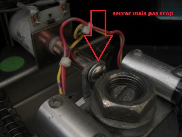

le tire du X wing est assez puissant.J'ai eu des soucis également avec le capture de bille.Démonter Nettoyer les axe qui coulisse ne sont pas graisser sur le mien les ressort bien centrer et la vis de butée de bobine serrer mais pas trop sinon cela force.
arno a dit:
