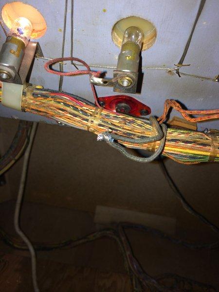

j'ai également trouvé 2 fils soudés entre eux, ce qui me parait suspect! s'ils doivent juste être ensemble ils seraient je pense d'un seul tenant dans la gaine, or la ils sont soudés alors n'étaient ils pas soudé a quelques part?!
Quand tu allumes ton appareil il est fatalement en GAME OVER donc il n'a pas lieu d'éjecter ta balle si tu ne lance pas une partie ..Si ton moteur tourne c'est qu'un contact n'est pas ouvert.. Je pense au compteur de bonus en priorité..
Pour tes 2 fils il s'agit probablement d'un commun d'éclairage...
