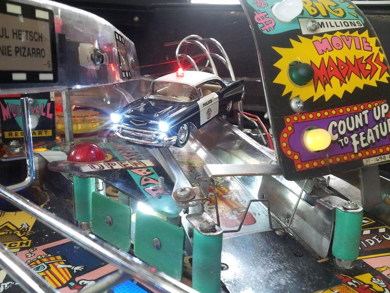

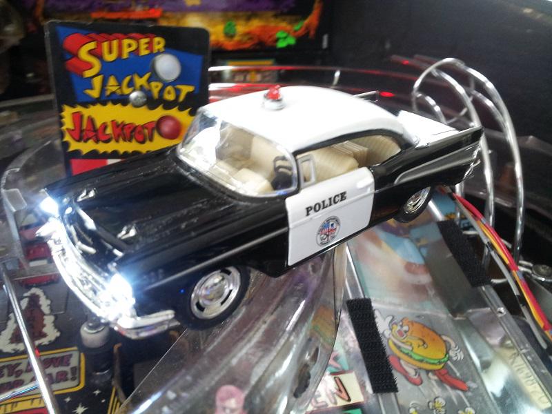

voila, je recidive avec une nouvelle auto des annees 50' sur mon CFTBL .
leds blanches dans les phares, leds rouge aux stops, et comme c'est la police .... un gyro sur le toit !
mon precedent mod ne fonctionnait pas comme je le voulais : je surveillais un switch plateau d'un seul coté et de l'autre , la masse.
évidement, et a cause de la matrice, d'autres switches manoeuvraient aussi le mod. j'avais d'abord contourné le pb en jajoutant un switch dédié sur le plateau mais cette solution ne me plaisai pas....
j'ai donc cherché a reproduire la matrice en testant les DEUX COTES du switch en temps reel.
et cette fois-ci ca fonctionne au poil.
mon arduino "guette" en permanence s'il y a niveau bas d'un coté du switch mais également de l'autre coté, et ne declenche l'action voulue que si les deux conditions sont remplies.
le but de ce mod n'est pas de surcharger le plateau de ce flip, mais de tester ce montage adaptable ensuite a tous mods pour tous flips.
voici donc 2 photos et une video de ce mod "prototype" .....
et voici le lien youtub pour la video :
https://www.youtube.com/watch?v=q8s-byMEI8k&feature=youtu.be
