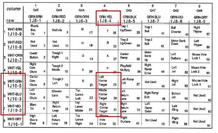

Alors, j'ai regardé cette histoire de contact.
Après un bon moment de test, puis de recherche dans la doc, voici mes conclusion.
Les contacts qui ne fonctionnent plus sont :
13, 21, 29, 37, 53
Ca ressemble beaucoup à la ligne 1J10 5 de la matrice de contacts (sachant que je n'ai pas pu tester le 5 ni le 61)
Ca parait ne pas être une coincidence.
Vous en pensez quoi ? que dois-je faire d'autre ou vérifier ? ou changer j'imagine ^^
Merci en tout cas pour ces pistes.
Cordialement
Christophe

Si tu as une ligne HS ce serait
X1, 11 21 31 41 51 61 71 81 pour exemple
Une colonne HS
1X , 11 12 13 14 15 16 17 18
Comme la bataille navale ....
Et comme tu as un mix de contacts en défaut cela laisse à penser plus un souci de plateau, connectique, soudure, contacts, diodes ....
Bonne recherche

Voici ce que j'ai trouvé dans la doc du Mousin Around.
Il me semble bien, ou j'ai rien compris ( ce qui arrive souvent débil) , que les contacts dont j'ai parlé correspondent bien à une ligne de cette matrice ( aux contacts prêt que je n'ai pas pu ou su tester)
Dans la doc, il semble également expliquer que lorsque l'on a un soucis avec une ligne, dans la majorité des cas, c'est un soucis de courts circuit à la terre. ( j'avais pas vu le premier coup car c'est pas au même endroit du pdf et c'est tout en anglais )
Est-ce que cela semble cohérent. Si c'est le cas, de quelle manière dois-je m'y prendre pour trouver d'ou vient le soucis.
Merci encore pour vos réponses et votre patiente à mon égard.
Bon, j'ai également trouver dans la doc comment déterminer si le soucis venait de la CPU ou du plateau....... et vous aviez bien raison tout les deux, le soucis vient bien du plateau ^^
ca me rassure cette histoire déjà
Comme tu l'as bien identifié , ton souci ce concentre autour du 1J10-5 (Blanc et Vert). Bonne recherche ;)
Ca y est, mon soucis est résolu ..... enfin
en fait, ce fameux fil vert et blanc était coupé au niveau du connecteur qui s'enfiche dans la carte ou se trouvent les 3 switch du trou de souris... (j'espere que tout le monde à suivi).
Une fois réparé, tout est rentré dans l'order. Merci a vous pour vos conseils et vos suggestions. Cela aide beaucoup un novice comme moi.
Cette panne aura au moins eu le mérite de me faire comprendre le fonctionnement d'une matrice ( de switch ou de lampes), et d'arriver à déterminer si le soucis provient de la CPU ou du plateau.
