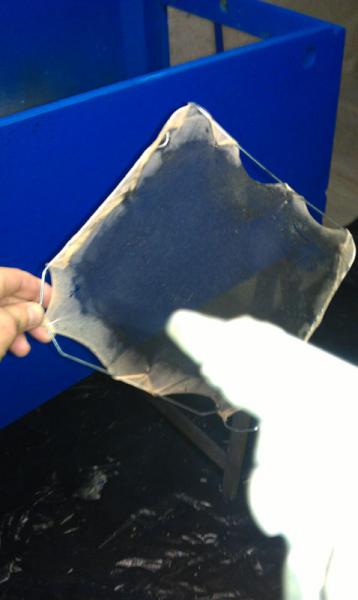

N'ayant pas été convaicu par les conseils brosse à dent ou balais à chiotte pour faire un mouchetis, et surtout jamais de photos, j'ai décidé de créer ma propre méthode.
Je suis très satisfait du résultat, colle parfaitement au rendu de l'époque, avec de petites taches bien rondes et de plusieurs diamètres.
Voici comment:
fabrication de l'outil: un collant de madame, un ceintre et une agrafeuse.
Enduire de peinture et souffler avec de l'air comprimé.
Et voila le resultat !! pas mal non ?
Voici comment:
