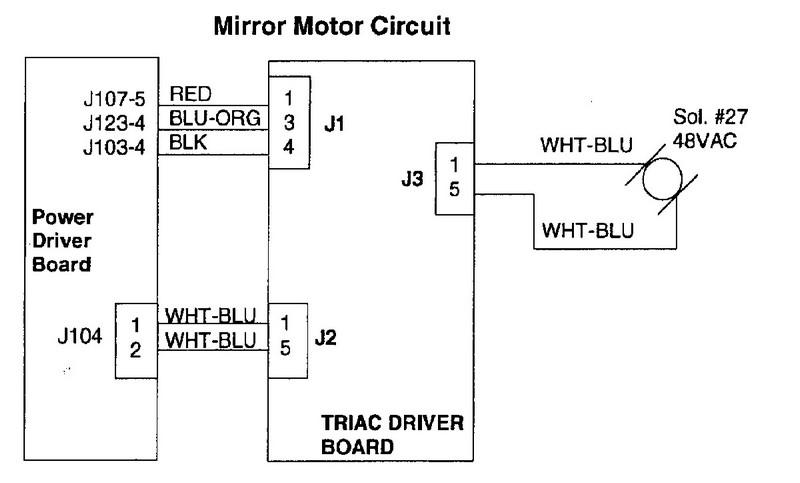

je viens d'acheter un créature, le probléme c'est que le miroir de la vitre ne bouge pas .
j'ai tester le moteur sur la sortie du moteur de l'hologramme le il fonctionne .
j'ai tester le fusible du A-13088-2 Triac Board ok .je l'ai interverti avec celui de l'hologramme ok donc le triac board fonctionne.
petit point complémentaire, pour l'installer j'ai du démonter le fronton (1er étage ).
j'ai pris des photos pour moi le cablâge est bon.
en regardant le plan que j'ai trouvé sur le net, j'ai remarqué sur le triac board un câble noir devait ce connecter sur le J103-4 hors je n'ai aucune connection dessus !!!!

Je ne me rappelle plus du tout comment était câblé ce dernier
En tous cas le manuel est normalement juste à ce niveau là
Tu vas devoir alors retirer un fil
bonjour,
j'ai connecter le fil j103-4 venant du triac de l'hologramme et du miroir . en mode test il refonctionne a nouveau.
seul bémol de taille. les éjecteurs pour le lance billes et celui du retour "slide" ne fonctionne plus.
je vais contrôler les fusibles. a voir lequel ?
j'ai trouvé !!!! le fusible F105 était HS.
donc le flip semble 100% fonctionnel et non !!! en mode test l'hologramme fonctionne correctement .
