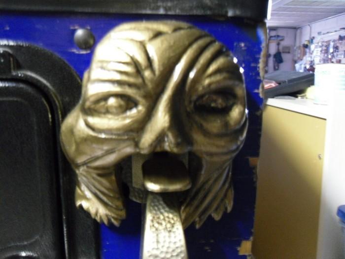

ayant un peu de temps libre ,je me suis amusé a faire une tete de monstre au niveau du lanceur.
je l'ai sculté dans du ciporex,ensuite je l'ai enduite d'enduit de rebouchage liquide.
apres sechage et ponsage,une couche de peinture d'impression puis peinture dorée et enfin,un voile de peinture noire appliquée a l'aérographe.
et voila.
voila la photo
bon flip.
et voila.
voila la photo
bon flip.
