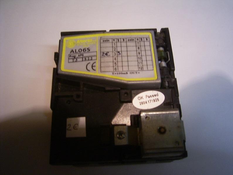

OUi à mon avis à droite (gauche sur la photo) il y avait un C220 en lieu et place
ah ok flipp95 ;)
david, le C220 = monnayeur électronique c'est ça ?

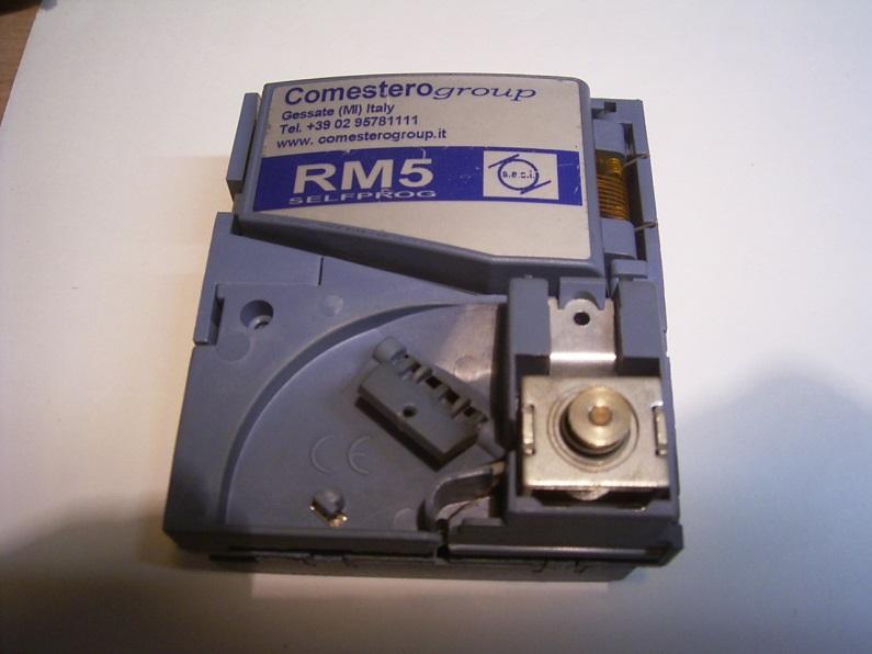

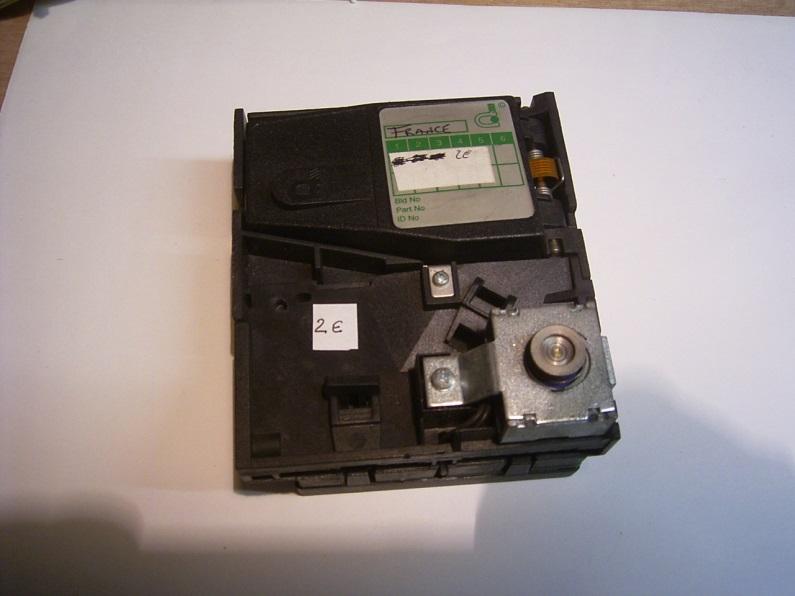

Oui ce sont des monnayeurs qui ressemblent a ça...
