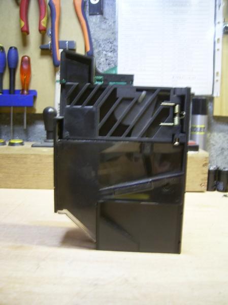

Si c'est un monnayeur électronique c'est celui ci Je n'ai pas souvenir d'un Hoops avec un monnayeur mécanique

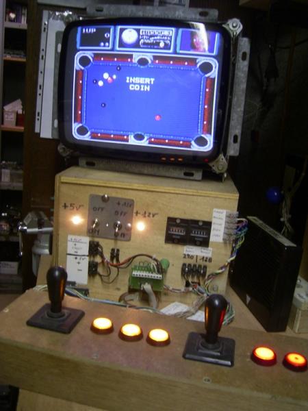

Oh bah ils sont bien rangées tes outils André mdr
Couin a dit:
IL faut dire pour être franc qu'en ce moment ils servent très peu

Je suis passé a coté Je n'en ai pas eu ..
il a meme un control panel d etabli!! terrib'!!
Cest tout simplement un banc qui me sert soit a dépanner mes cartes vidéo ou a les régler sans me mettre a genoux derrière la machine...j'en ai d'autres dans ce genre mais plus j'avance dans le temps moins je franchi la porte de mon atelier ..

ok; c220B; merci.
faut-il obligatoirement la petite platine noire "tournament" pour mettre ce monnayeur ??
oui; une seule fente pour les pièces.

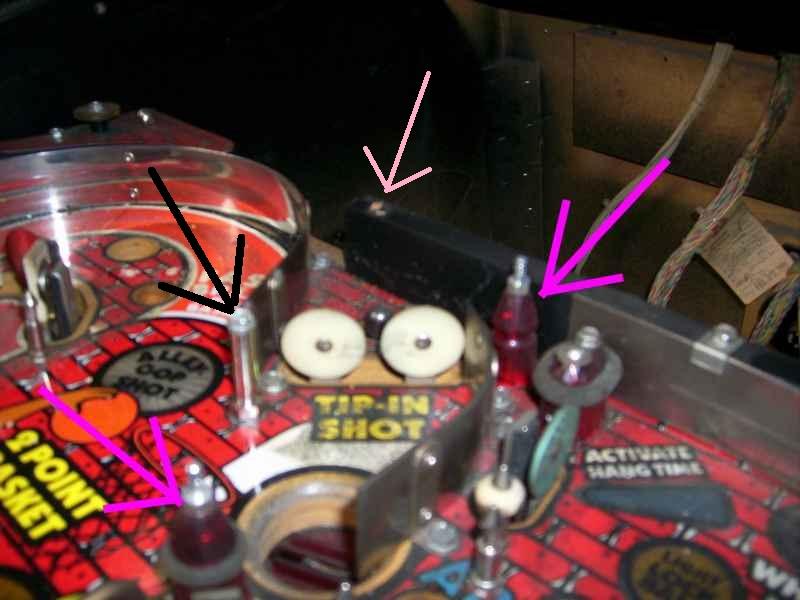

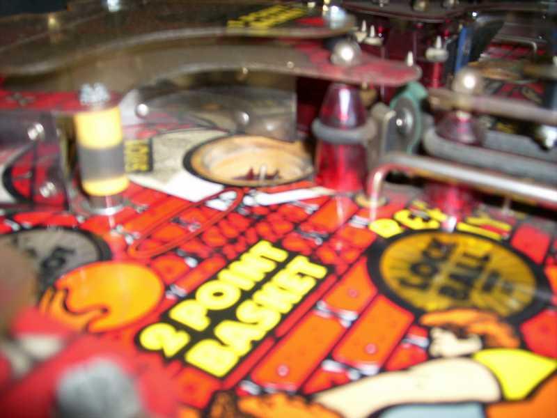

2) un problème de plots aussi (voir photo) ces 2 plots avant démontage sont des grands; je remets pareil et ca va pas pour le décor du dessus . vous me direz; mets 2 petits (ouais, mais la vis filetée va plus alors) ce qui est bizarre, c'est que le montage me parait d'origine.

Pour les plots ce sont les bons Pour ta porte il serait judicieux que tu nous mette une photo ..

c'est bizarre cette histoire de plots; le décor se retrouve de travers par rapport aux autres points de fixation; plus bas.

2 --> je dirais un petit souci tout de même
Car les plots de 30 mm sont pas normaux
Cela déforme le plastique
Sur ces jeux là le plastique reposer quasis sur les guides de boucles (métal)
Mais il a été certainement mis cela car il état déformé (le plastique) et que la bille touchait à l'éjection
A vérifier s'il n'y avait pas eu une modif, car j'ai un truc en mémoire sur cette bille qui bloquait tout le temps ... A voir

oui; tu as peut être raison; je vérifierai pour l’éjection de bille avec le plastique "à plat".

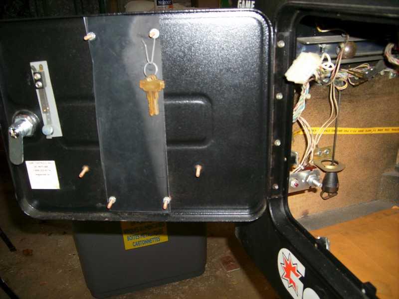

une photo de la porte pour le monnayeur.

IL te manque le montage pour fixer le monnayeur et les broches + les fils..
salut !!!!
oui; je sais ; manque le bloc complet; on voit le connecteur blanc à droite.
mais sur certains sys3; en lieu et place du bouton test et potar; y a une petite platine noire avec pareil test/potar/tournament.
