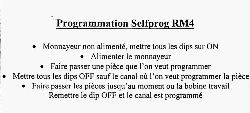

Qui à déja reprogrammé un monayeur électronique C220 ?

Il faut un programmateur spécial qui avait un nombre donné de programmation et il fallait payer le nombre de X que tu voulais le faire
Faudra que tu ailles voir un exploitant s'il a encore un programmateur ou alors mettre un bon vieux mécanique :lol:

Voici ce dont il m'a envoyé ;) pour un RM4
Merci au passage
